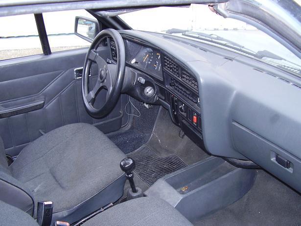

    Falls Du noch welche suchst, hab noch ein paar graue vom 2 Türer mit den alten Konsolen....
