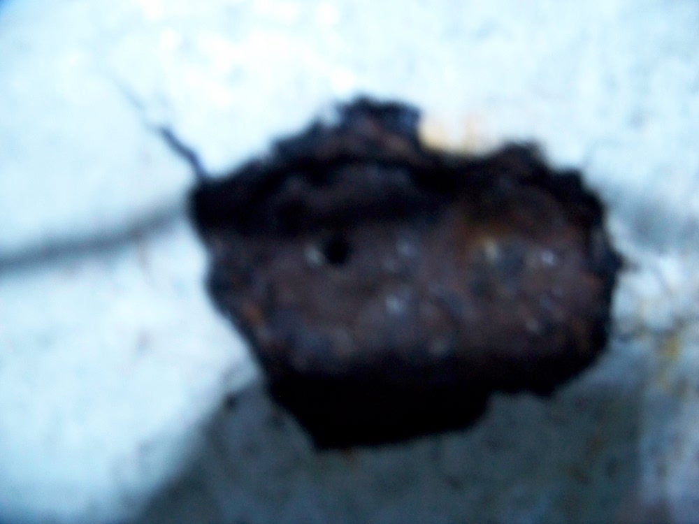

    Ich hoffe, dass ist ok. Ansonsten gibt mir Vorschläge, was evtl. besser wäre, hab ja nicht soviel Ahnung von dem Ganzen und hole mir überall Infos ein. Es sind einige kleine Rostflecken am Unterboden zu sehen und die Frage ist, wie bekommt man die weg?
