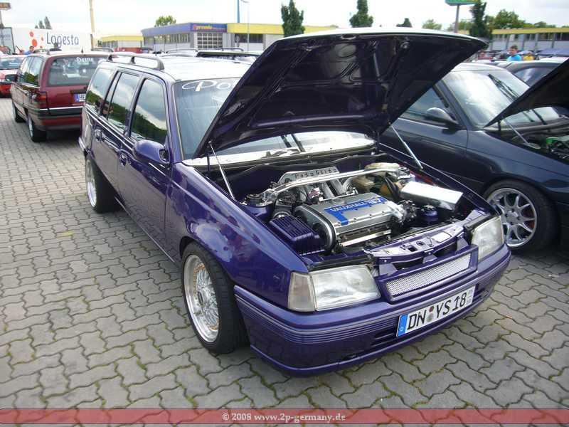

    Hab ne grade Matter Domstrebe, die passt perfekt auf den 16V und über den SFI-Kasten.

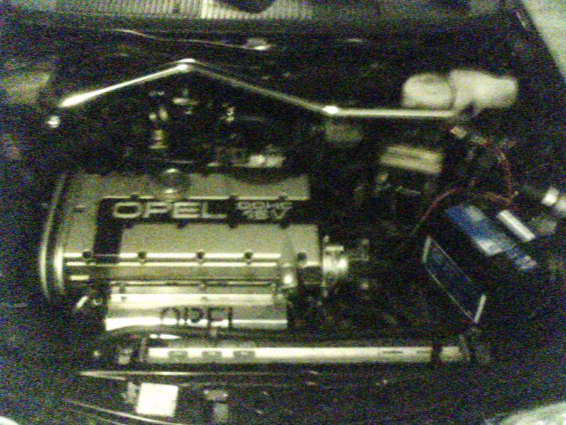

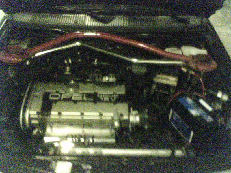

    ich hab auch eine strebe die speziell für den 16v (mit abs) ist, aber die passt auch nicht über den sfi kasten! ist mir aber erst aufgefallen als ich den wieder verbauen wollte, mit dem "rotkäppchen" passts wie angegossen!
    eine andere die bei mir noch rumliegt würde passen, aber das rot passt mir nicht in den motorraum :D
    hersteller müsste ich bei beiden nachsehen gehen...
    (sorry wegen der bildqualität, die fotos sind aus einer zeit wo ein handy mit 1.3MP noch das höchste der gefühle war :ahhhh:)
    Fahre selber auch einer von Matter ,
    da es für C20XE mit Lexmaulram sonst nichts passendes gibt.
    Mußte dafür nur den Stutzen für Ventildeckelentlüftung entfernen und Loch schließen.
