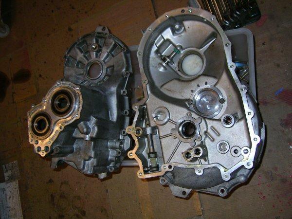

Ich hab im Keller ein F-28 Getriebe liegen, bei dem ich wußte, daß der 1/2 Gang sich nicht mehr einlegen lassen. Also die Getriebehälften hab ich noch auseinanderbekommen - aber die ganzen Getriebewellen krieg ich nicht raus. Auf der einen Seite sind die Wellen mit Inbusschrauben in den Lagern gesichert - sind die so festgeknallt oder ist da vielleicht ein Linksgewinde mit dabei ?

So, ich hab mein F28 soweit zerlegt, wie ich wollte. Mir ging es nur darum, zu sehen, wieviel da drin noch defekt ist. Die ganze 1./2. Gang - Synchronisation hat es erwischt (nur noch Brösel), die Schaltgabel davon ist eingelaufen, das Antriebszahnrad von Diff hat einen halben Zahn verloren und wahrscheinlich noch ein paar Kleinigkeiten. Jetzt muß ich noch mitm Hürlimann (Dorfbrunnergarage) klären, wieviel die zusätzlichen Teile bei der Reparatur kosten und ob es nicht eventuell günstiger ist ein anderes Getriebe sich bei Ebay zu holen. -

#8 Ich wärm das Thema nochmal auf - ich war gestern in der Schweiz und hab mir ein Austauschgetriebe geholt.
Hier noch ein paar Bilder was defekt war :
Synchronring 2. Gang :
Schiebemuffe gefressen :
Zahnrad mit "angeschweißtem" Synchronring :
Neues Getriebe - mit Torsiondifferential, normaler Tachoantrieb (für Kadett) und 2WD Umbau (wie Südafrikaausführung) :
