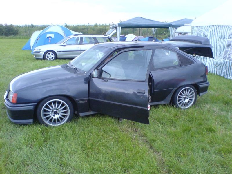

    Also ich hab nen 60/40 fahrwerk drin von FK und ich muss sagen das ist recht gut fahrbar! Tiefer ist halt immer so ne sache des eigenen befindens!
    Felgen hab ich 7x15 ET35 mit 195/50er Puschen. Ohne Bördeln komsmt du nicht drum rum, absolut nicht!

    Jetzt verstehe ich eins nicht, ClearFist hat eine extreme Tieferlegung + große Felgen ohne zu börteln drunter bekommen, Plat00n hingegen hat im vergleich dagegen eine kleinere Tieferlegung und kleinere Felgen bekommt sie aber ohne börteln nicht drunter...
    kann mir das bitte jemand erklären, nur so aus technischen interesse!
