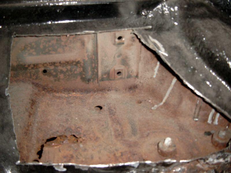

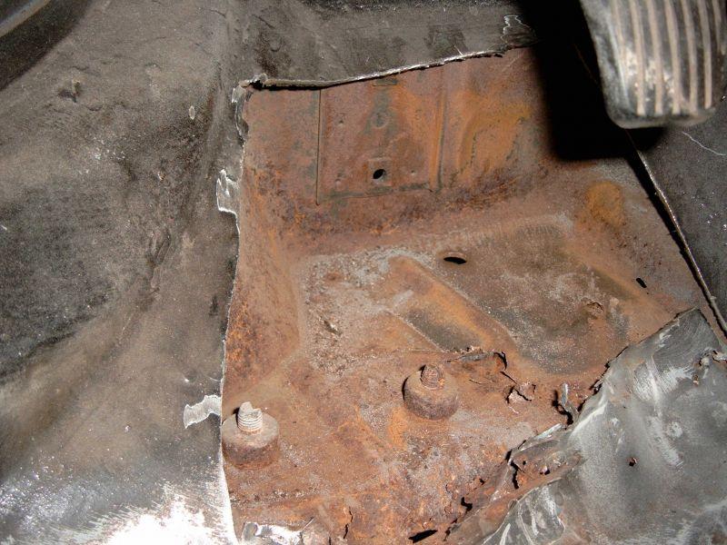

    Ich hab die Stellen mal bei meinem Grauen gesschweisst, da wollte ich auch nicht den Boden auswechseln. Damals habe ich den Hohlraum im Fußraum geöffnet, so weit es ging blank gemacht, Bleche von innen reingesetzt und von unten teilweise noch Blechflicken raufgesetzt. Den Aufwand zu treiben ist eigentlich Schwachsinn und ich würde es auch nicht noch einmal machen. Entweder ist der Bereich noch fit genug, so dass die Reparatur von aussen reicht oder eine kleine Lehre für die Befestigungspunkte der Querlenker anfertigen und den Querträgerboden im ganzen ersetzen.
    Hier als Vergleich mal ein paar Bilder wie meiner aussah:
    PS: Um den nachträglich draufgepappten Beifahrerschweller solltest du dich auch mal kümmern, der sieht schon wieder recht morsch aus.
