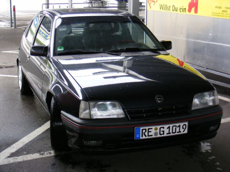

so, jetzt wirds langsam zeit, mal bißchen vom frisco meines schwiegervaters zu zeigen.
zu den technischen daten:
91er frisco
c16nz maschine mit 75 pferdchen
km-stand derzeit ca 260 tsd km
vom allgemeinen zustand her ist er durch die arbeiten des vorbesitzers eine perfekte grundbasis. allerdings manches kann man ja doch verfeinern.

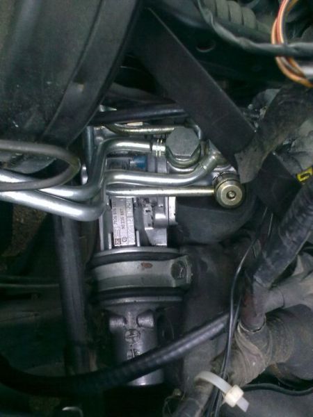

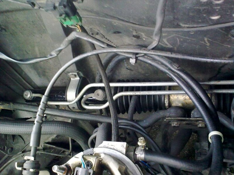

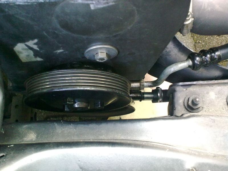

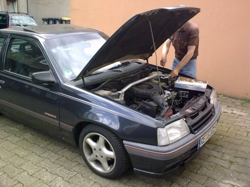

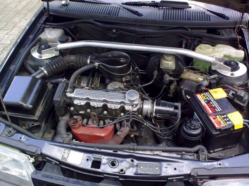

heute war die lenkung fällig. wir haben eine servolenkung mit zf-getriebe und bosch lichtmaschine eingebaut.
komischerweise passten die leitungen nicht auf anhieb. ich vermute, das die abs modelle andere leitungsführung haben als die nicht-abs modelle und daher das eng wurde unter dem abs-block, aber was nicht passt, wird passend gemacht!

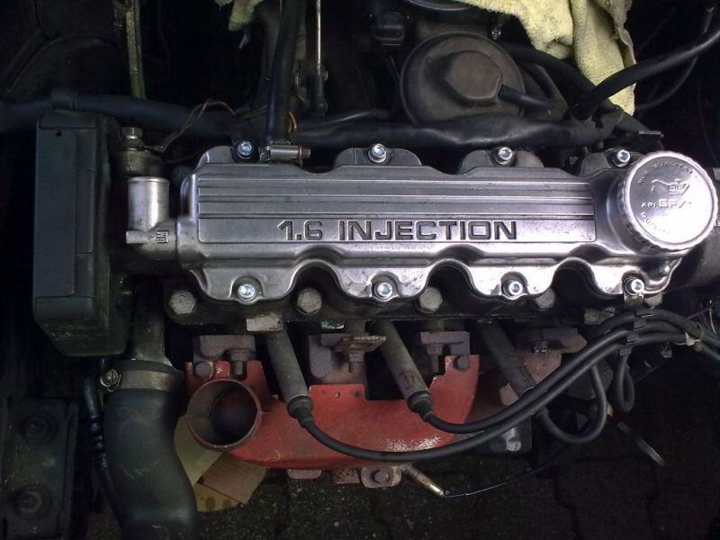

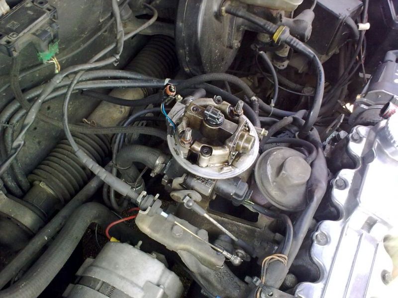

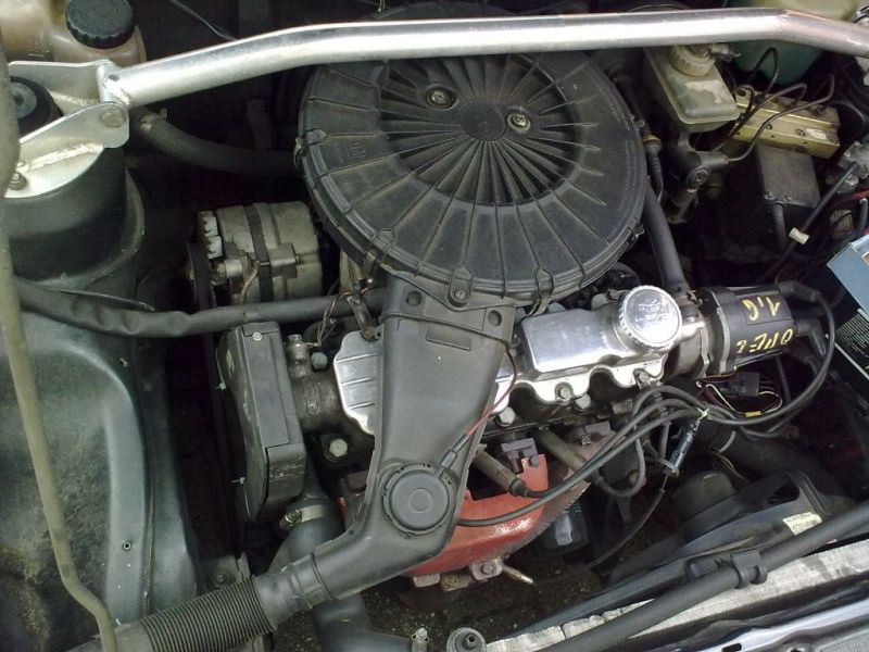

zudem haben wir im zuge direkt das einspritzventil neu mit dichtringen versehen und ein c18nz luftfiltergehäuse incl sammler und 1,6er gsi ventildeckel verbaut.

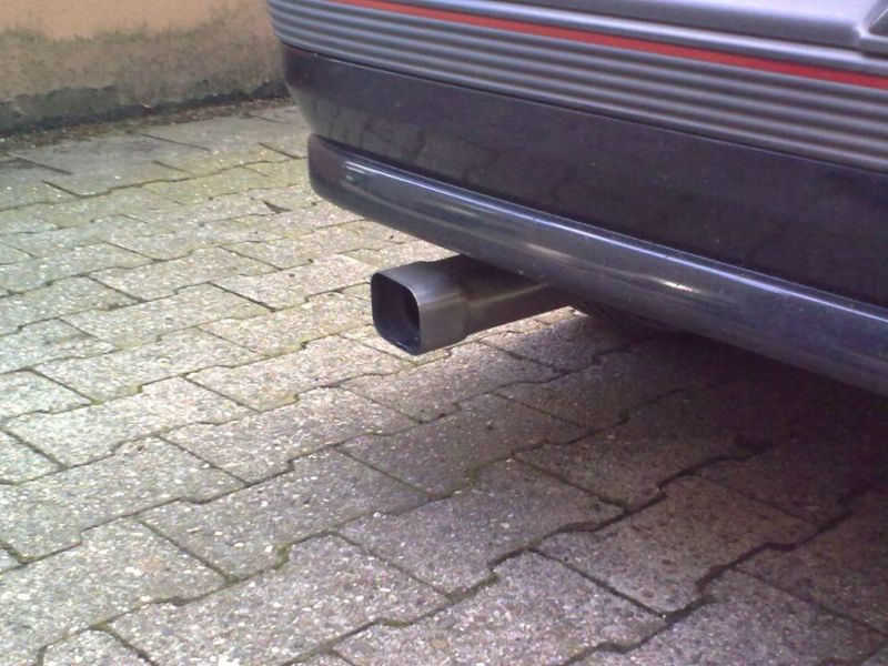

zudem hat, jedoch schon vor paar monaten ein andere endtopf einzug erhalten, hab den von irmscher bezogen:
