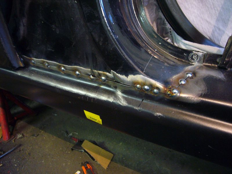

#7 Die kannst Du auf jeden Fall komplett erneuern, ich weiß jetzt nicht ob für 3 oder
5 Türer, aber meine 5-Türer-Schweller habe ich vor ca. 1 Jahr bei OPC bekommen.Sollte ich etwa die letzten 2 originalen Opel-Schweller im Schlafzimmer bunkern ?!.. o))
Jemand der sich Mühe gibt, kriegt auch die Überschweiß-Schweller gut und gerade
verbaut, die sind nicht ganz so exakt geformt, nicht ganz so gerade und haben etwas
Übermaß, aber kosten dafür auch nur ein Bruchteil.So sah das bei mir mittendrin aus, man kriegt die Form recht gut hin.
