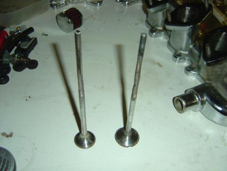

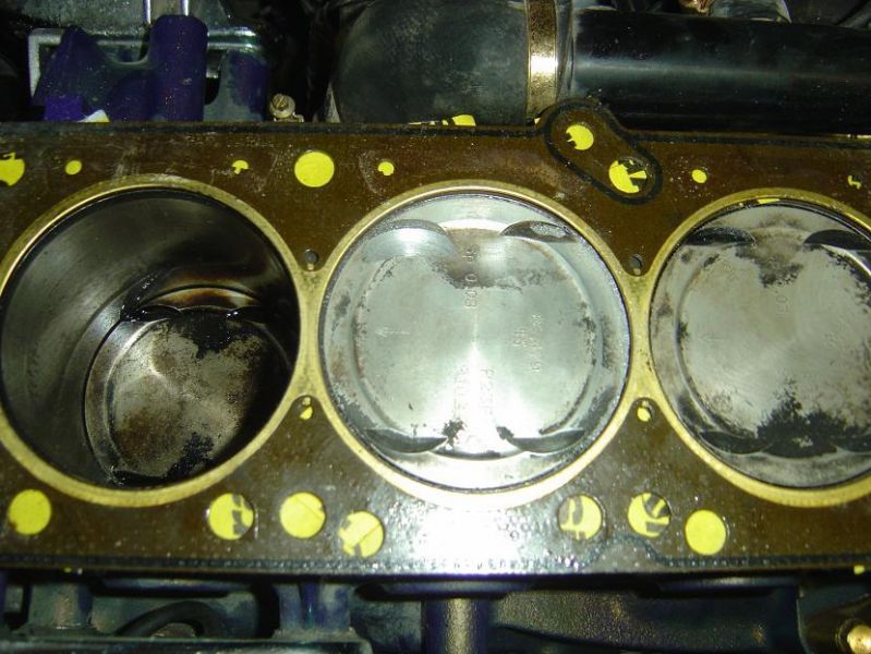

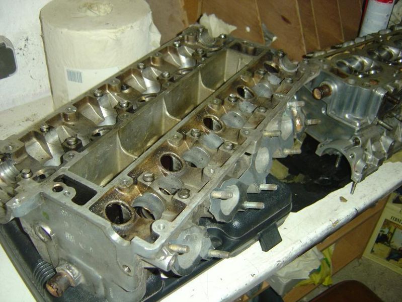

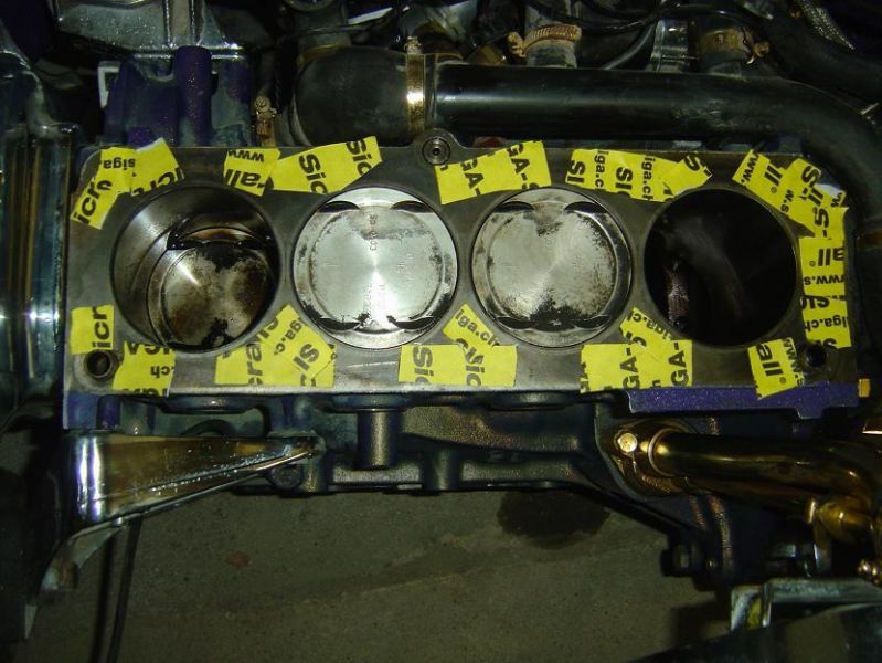

    @ Onkel kadett ja genau mein reden hatte damals welche von Imotec und die waren auch okay aber nicht besser und nicht so tief waren auch nur für 280° wellen mit geplanten kopf. Habe kleien flexscheiben auf mass geschnitten mind.1mm überstehen lassen und dann mit sekunden kleber auf die ventile geklebt. Um alles so zu haben bist dun schon 2 ganze tage bei je 8 std. Musst eben hunderte male den kopf runter nehmen.
