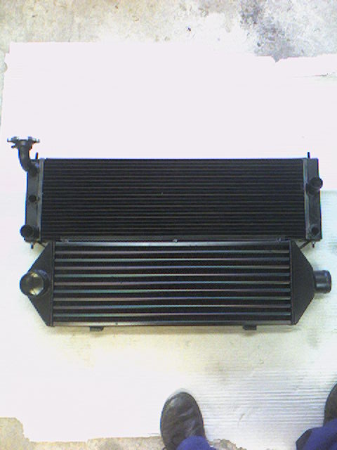

    Der HG Kühler ist eine Einzelanfertigung Netz 600 mm x 180 mm x 41 mm (mit Luftkästen ca. 50 mm dick)hat aber erst beim 2. Anlauf mit den richtigen Abmessungen funktioniert (Falschlieferung, Zeichnung nicht beachtet).
    Leistung, naja 300+ wären schön. Wenn Stop & Go anliegt, würd ich vorher die Lüfter per Hand zuschalten, anderes Thermostat und anderer Temperaturschalter sind auch geplant (andere Öffnungs- bzw. Schaltpunkte).

    mh für 300+ solltest du schon den hg llk fahren! Die frage ist ob der let wirlich so warm wird. Wie alles sagen dem Let forum darf und sollte man nicht alles glauben. "Die holländer" M-tech haben noch nen netten kühler fürn B-corsa let der ist 6cm dick allerdings kostet der ganz schön asche! E kadett 16v kühler wär das noch ne option für dich ?
    hattest du bevor du auf den calibra getriebehalter gewechselt hast mal mit dem GTE-motorsporthalter geliebäugelt? meinst du man kann da keine massive variante draus baun?

    Mit so einem Motorsportgummilager hab ich schon geliebäugelt - ausverkauft. Das Calibralager wird dann halt mit Scheibenkleber oder Sikaflex ausgefüllt. Ursprünglich wollt ich den Kadett E GSI 8V Wasserkühler (wegen dem für mich idealeren Netz verglichen zum 16V) über den BMW LLK setzen, aber bei dem sind die Wasseranschlüsse ganz bescheiden angebracht.

    So gestern hab ich mich noch ein bisschen mit der thematik Wasserkühler llk und lüfter befasst. Da ist ja überhaupt kein platz :(
    Ist jetzt kombinaiton aus Kadett D 1.3N kühler gleiches mas wie corsa a GSI und MB LLK.

    der Kühler könnte ja ruhig noch breiter sein, einfach mal den vorhandenen Platz ausmessen und auf dem Schrottplatz alle Hauben auf und nachmessen welcher Kühler passen könnte.

    Bambes ja aber was muss das muss ;) querträger wird was schönes werden off ich aufejdenfall soll es so werden das man den kühler ausbaun kann ohnde was vom motor wegbaun zü müssen und alles schraubbar.
    Dein llk ist 500x140x70oder? wie viel leistung fährst du ?

    ragt dein LLK unter dem frontlbech hinaus? ich werde wohl auch EDS p3 fahrn wollen müssen :D nur bekomm ich unter den kühler gar einen llk von der höhe 140.
