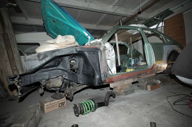

    so, letztes wochenende konnten wir endlich mal ein wenig weiter machen und haben mal nen radlauf eingeschweisst...
    war unser erstes mal, also nichts gigantöses erwarten...

    so, mal wieder was neues , wenn auch nicht viel... nur noch bissl mehr auseinander gebaut.
    die a-säule ist soweit auch wieder rostfrei...

    Ich hätte den Radlauf passend zugeschnitten und nicht das Seitenteil! :wink:

    wir haben die bleche grob vorgeschnitten....
    nur für das ''finale'' anpassen haben wir dann beide sachen übereinandergeklebt und mit ner dünnen scheibe durchgeschnitte.
    so hatten wir mit einem schnitt die passende form an beiden seite. k.A. ob man das so macht, hat eigentlich recht gut funktioniert...
