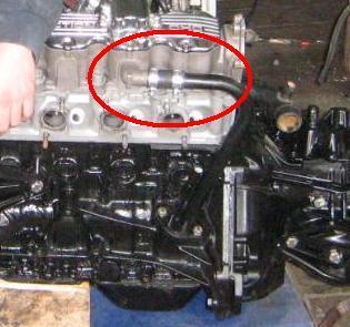

Hallo habe mal ne frage wie wechsel ich am besten denn blöden kurzen gummischlauch für öl der in eine seite zum motor reingeht und weiter nach unten nehben denn ölstab in ein eisenrohr reingeht wo beim 20ne gsi die zündkabel drüber sind !
Ich bekomme ichn nicht ab muss ich dafür das ganze rohr ausbauen ??

#4 Nein, du musst nichts beachten aber das Rohr musst du nicht wegschrauben.
Schneid einfach den alten längs auf und entferne ihn.
Dann nimmst du Schmirgelpapier und machst das Rohr an der Motorentlüftung und das Rohr am Nockenwellengehäuse sauber. Nimmst Kriechöl etc und sprühst den neuen Schlauch und die Rohre ordentlich ein und dann kannste den Schlauch komplett reinschieben. Erst komplett auf das Rohr von der Motorentlüftung drauf und dann rüber zum Nockenwellengehäuse....Gruß
