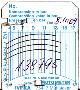

Kompression gemessen, WERT GUT?
    nach meinem 2liter auf 1000km ölverlust problem
    hab ich heute mal kompression messen lassen...
    der mechaniker sagte das ist ein sehr guter wert...und da kann im motor nichts defekt sein(kolbenringedichtung)
