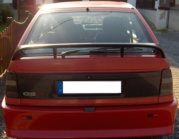

    Also habe jetzt bei Ebay den von Irmscher für 8,55€+10€ Versand geschoßen, somit hat sich das geklärt wie ich es mache ;)
    Wenn ich das auf dem Bild richtig sehe ist der bis auf die Streben identisch mit dem orginalen GSI oder ?

    er ist ein stück höher un geht nicht an die scheibe das der scheibenwischer noch platz hat un der gsi ist ja komplett an der scheibe ansonsten is der auch aus einem anderen material zumindestens meiner so eine art gummi daher dumm zu lackieren brauchste speziellen lack das der nicht wieder reist oder lässt ihn wie ich einfach schwarz
    Kadett E, Kadett E, ja ich steh auf Kadett E... ! wie tun mir die Augen weh... wenn ich andre Autos SEH ^^
  • #18
    Kann jeder Lackierer ohne Probleme lackieren. Habe den gleichen fürs Cabrio. Der ist ebenfalls recht weich. Das Material ist Polyurethen-Integralschaum
  • #19
    der irmscher ist aus nem weichen material,aber zum lackieren brauchst nur nen
    weichmacher als zusatz(überall beim lack-händler zu bekommen) und bei den temperaturen
    2-3tage trockenzeit,aber prob gibts da nicht....
    und der irmscher ist auch um einiges runder/geschwungener als der originale gsi....
    und da kannst alles so lassen mit wischer und spritzdüse....
