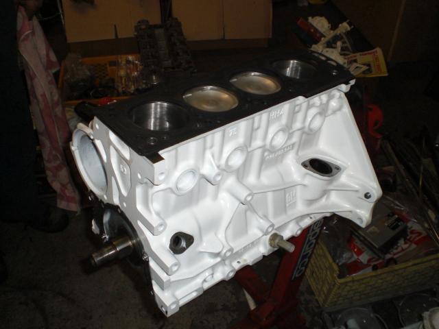

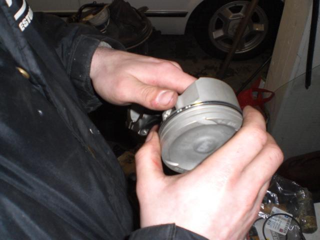

klar geht das! wir haben vor kurzem aus einem NE einen quasi let 'gemacht'... :wink:...du brauchst halt diese ominöse bohrung + stutzen (unten in der mitte im ersten pic) für die ölversorgung und das innenleben samt pusterich und schon jöh!...was die kostenseite angeht...*hüstel*...lassen wir das lieber... :rollin:
hier mal ein paar pics zur veranschaulichung...

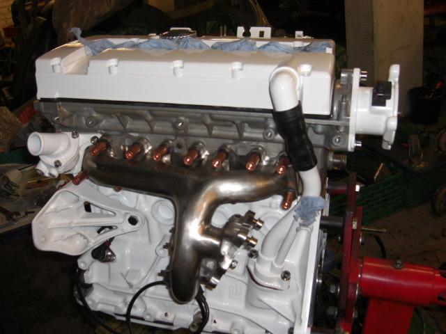

und daraus wurde dann...*ta-taaaaaaa*...schwupps ein let... :D...

#10 ich glaube WOLF seine frage ging eher auf den umbau auf let.
und die antwort auf die frage ist, ja. alle ne, xe und let blöcke ( ohne innenleben) sind gleich.#nur der let hatt eine bohrung für den ölabfluß des turbos. die kannst du in jeden block bohren.
theoretisch kannst du auch den 1.8er block nehmen und aufbohren. da will ich mich aber mal nicht zu weit ausem fensterlegen wegen dem hub usw.
aber meineswissens sind alle bigblocks identisch.
egal ob aus kadett, astra, omega, vectra, callibra usw.gruß chris
