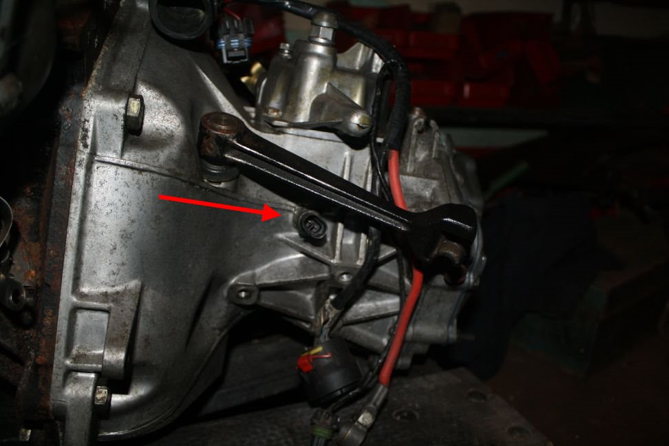

    Meine Rückfahrlichter gehen nicht mehr ich habe schon viel darüber gelesen, und immer wieder kamm man auf den Rücklichtschalter, das die Glühbirnen oder die Kabel kaputt sind kann ich ausschliessen da ab und zu die lichter tun. Meine frage ist wo finde ich den Schalter ich weis das er am Getriebe ist aber ich weis nicht genau wo, brauch man dafür spezieles Werkzeug???
    Weil ich will den schalter gerne mal raus holen damit ich die Kontakte säubern kann. Ich glaube ich habe den schalter schon gesehen ( wenn es den der ist) der sitzt glaube ich auf meinem getriebe (ich habe einen Kadett e cabrio bj 88 frontantrieb)....ich hoffe ihr könntet mir bilder schicken wo genau er sitzt und wie man den am besten rausbekommt da ich zum einen bald Tüv habe und zum anderen mir das ein bisschen zu gefährlich an ner hauptstr ist!!!

    Zum Rücklich schau ich mal ob ich Dir auf die schnelle ein Bild machen kann...
    So nun nochmal mit Bild.. hoffe es hilft Dir weiter..

    @ webrabbit1982
    Danke für das bild werde ich sicher morgen finden den Schalter....Könntest du mir noch sagen wie ich den am besten rausbekomme.... Dankeschön
    Gruß Ice
    Öhm Schätzungsweise mit ner 15er Nuss oder Schlüssel. Aber Nagel mich nicht auf die größe fest :D

    Das mit dem Rückfahrlichtschalter hat sich zum teil geklärt...er bringt erst den Kontakt wenn ich den stift GANZ rein drücke und ich habe hier irgendwo im Forum gelesen das er schon nach 4mm kontakt haben sollte, also werde ich erst mal morgen zum Opel meines vertrauens fahren um zu schauen ob er noch ein Schalter für mich hat....
    Dankeschön nochmal an alle die mir geholfen haben, und vor allem an webrabbit1982 der mir das tolle Bild geschickt hat (das hätte ich ja nie gefunden^^)!!!!!!
