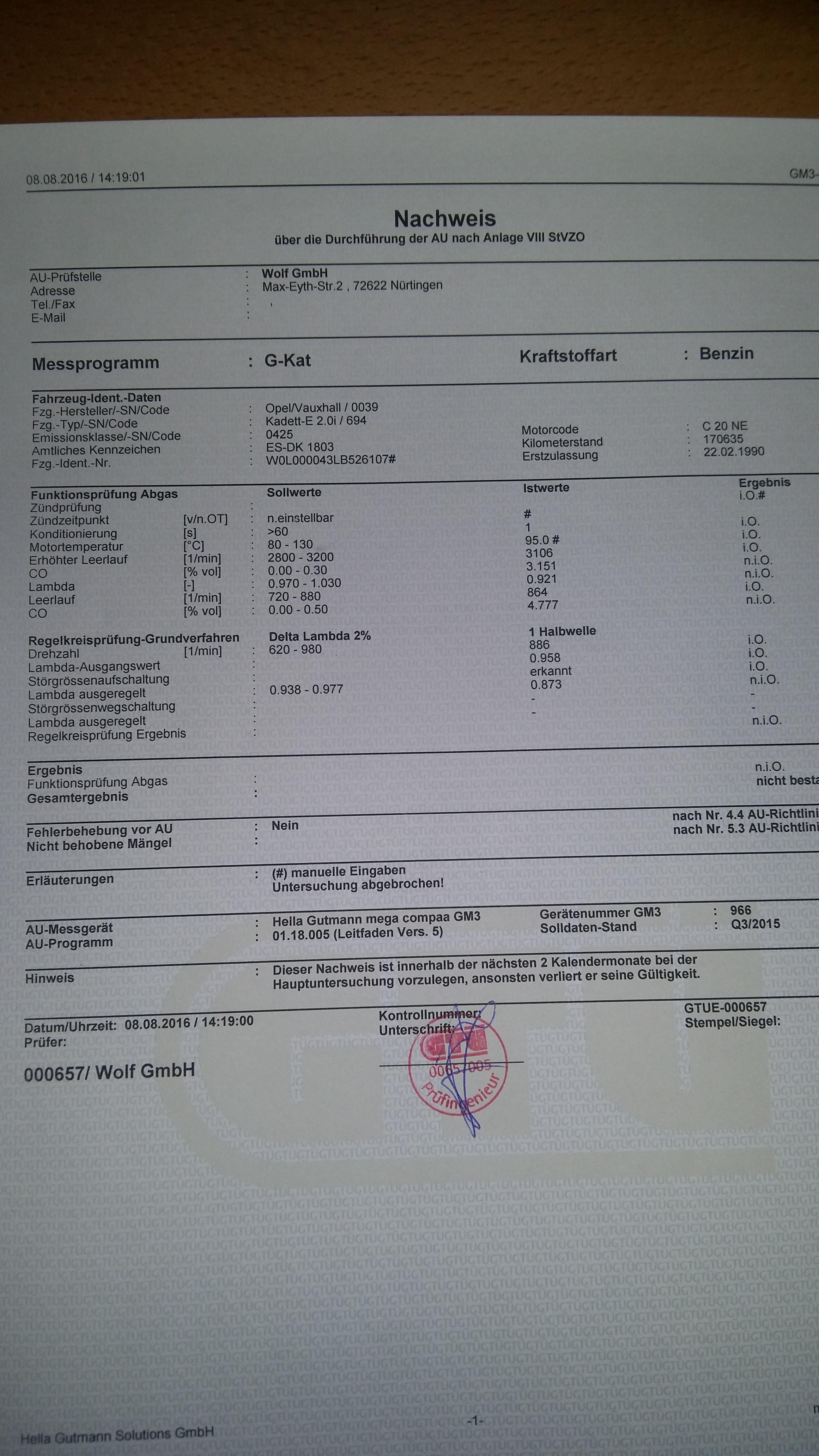

Hallo zusammen, war jetzt bei der Nachprüfung,
Leider nicht bestanden. Hab davor nur den kat getauscht und die Werte sind zwar jetzt besser was mich wundert, weil ich den kat wieder rein gemacht den ich gegen den neuen getauscht habe.
Könnt ihr anhand der neuen Messwerte vielleicht jetzt genauer sagen was da nicht richtig läuft?
Bitte um Hilfe, ich brauche den Wagen.
