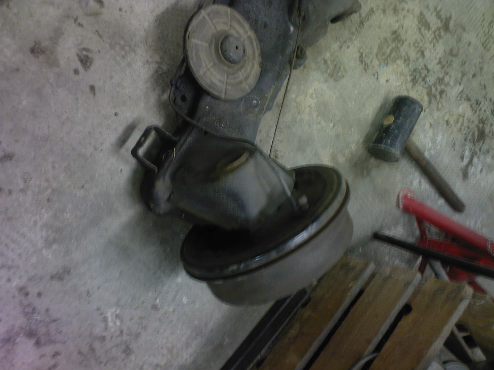

  • #28
    @ Frank
    Danke für die Antwort, dann hab ich die Bremsanlage vom Kadett, die Radlager hatte ich schon draussen (fettige Angelegenheit),werd aber dann wahrscheinlich alles komplett tauschen.
    weißt du zufällig ungefähr was sowas kostet (Scheibe mit Radlager)

  • #29
    Da scheint es wohl dann doch einige verschiedene Achsen zu geben.
    Ich hatte in meinem D erst ne E GSi Achse mit Trommel und als ich dann nach einiger Zeit umgebaut habe auf Scheibe musste ich feststellen das die Räder mit der Kadett GSi 16V Achse 5mm weiter raus standen.

  • #30
    Spurbreite/weite bei Kadett mit Trommelachse beträgt 1406 mm
    """""""""""""""""""""""""""""""""""""" Scheibenachse beträgt 1426 mm
    Sie ist 20 mm= 2 cm breiter , was bei umbau von Trommel auf scheibe zwecks Freigänigkeit der Rad/Reifencombination zu beachten ist.
    Spurbreite der Astra F Scheibenachse beträgt 1423 mm
    Angaben sind Orginalwerte von Opel.
