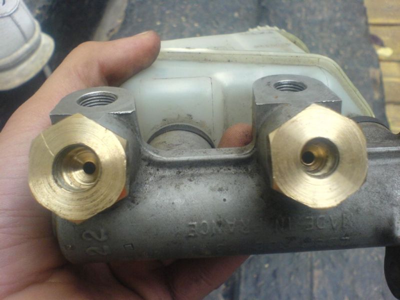

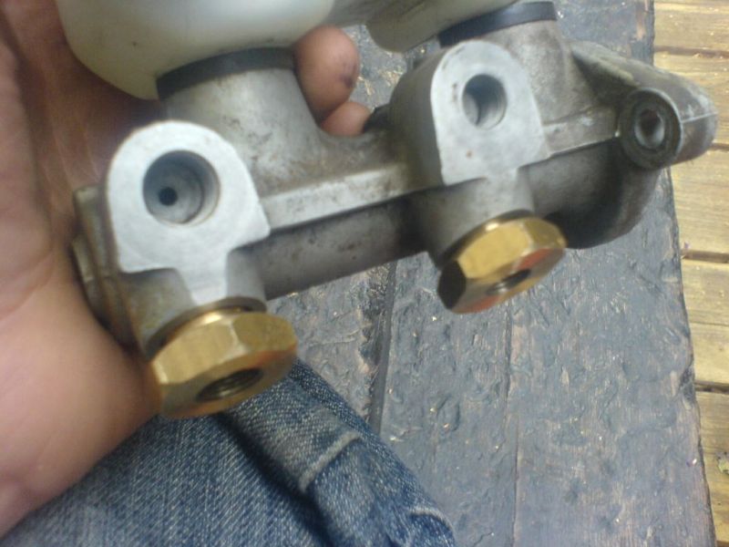

    So... hab heute Post gekriegt...
    Drin war das hier:
    http://www.csdragon.de/CIMG1333.JPG
    Angeblich vom Kadett; Aufschrift: 20 und G28
    Was mich aber irritiert: auf den runden Druckminderern steht: 3/40
    Ist das trotzdem der richtige??? Hab die schlimme Befürchtung, dass ich den nämlich wieder zurückschicken darf...
    Kadett E Stufenheck mit C20XE
    CarPC; Audio: X-FI Music Xtreme@ Clarion PEQ2040@ Helix HXA40@ Hertz HSK165.4 Combo FS; Woofer: Hertz HX300 an Audison SRX2s
    2 Mal editiert, zuletzt von csdragon ()
  • #15
    Wenn es ein 20er HBZ ist er falsch. Denn du brauchst einen 22er HBZ. Die Minderer sind ebenfalls falsch. Da brauchst du 3/20 und nicht 3/40. Steht aber oben alles genau drin. Bin mir nicht sicher aber der HBZ scheint vom GSi 2,0 8V zu sein !

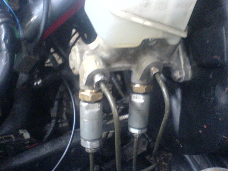

    bei den druckminderer ist es wurscht ob die vom 16v mit oder ohne abs sind. hat der 16v abs gehabt, waren die minderer neben dem abs block verschraubt.
    und es gibt ein hbz im astra combi 1.6er 16v ohne abs. das ist ein 22er mit 4 abgängen.
    diesen habe ich bei mir verbaut.
    siehste hier im bild. die druckminderer habe ich direkt angeschraubt.
    werde mir aber einen hbz mit abs holen und den so verbauen das eine leitung nach hinten geht und sich dann teilt und an der achse die minderer vom vectra 16v verbaut sind. vorne gibts auch nur eine leitung die sich dann in zwei teilt. hoffe habs gut beschrieben.
  • #17
    So ein Knallkopf... erst schickt der mir das Zeug ewige Zeit nicht und dann au no das verkehrte...
  • #18
    Es gibt also 3 Möglichkeiten.
    1. Du brauchst aufjedenfall einen 22er HBZ. egal ob VEctra, Calibra, Astra oder Kadett OHNE ABS. Also mit 4 Ausgängen. Am besten immer von ATE. ATE HBZ gehts nur mit ATE BKV. Also entweder nen ATE HBZ mit 3/20 Minderern die direkt an den HBZ geschraubt werden wie hier (so wars vorher)
    Du kannst auch nur einen 22er ATE HBZ mit ATE BKV kaufen ohne ABS und dir Druckmindeer vom Kadett mit ABS kaufen. Sind auch 3/20 nur sitzen die in der Leitung. Sieht dann so aus wie beim User "Gonzales" an seinem 16V
    Oder du machst es dann so wie ich. kaufst dir einen 22er Delco HBZ auf dem Kadett GSi mit Delco BKV und lässt dir Adapterstücke drehen sodass ATE Druckminderer reinpassen !!
