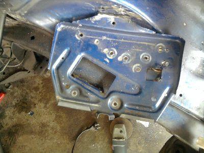

hab ne neue stoßi und im motorraum hab ich schonma halter und co demontiert damit es da mal sauber wird.

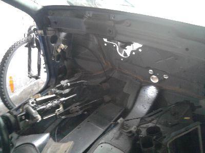

die woche werde ich wohl mal anfangen löcher zu schließen, verzinnen, verspachteln und anschließend mal durchreinigen....
bremsleitungen kommen auch noch raus und heizungskühler sowie lenksäule sind auch raus...nu ma wieder bilder..
nu ihrs
achja, kann ich die traverse eigentlich schon raus hollen oder laufe ich so gefahr das sich alles verzieht???

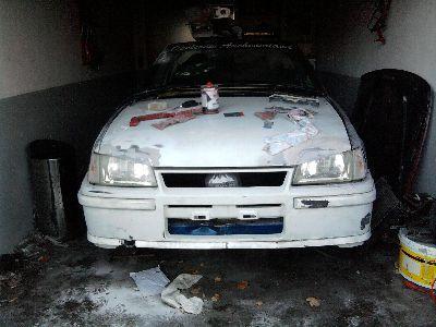

habe mich nun mal an die beuelenbeseitigung gemacht und zwichenzeitlich nen cabrio gerupft für ersatzteile.
nun ist alles soweit da, neuer stabbi, hbz+bkv neue gsi haube komplette gsi front (traverse, maske streben, tank u.s.w)
nächsten montag soll die neue front rein und darauf das we hätte ich ihn schon ganz gerne durch drundiert.nu mal bilder der aktuellen woche
bu dürft ihr wieder...
