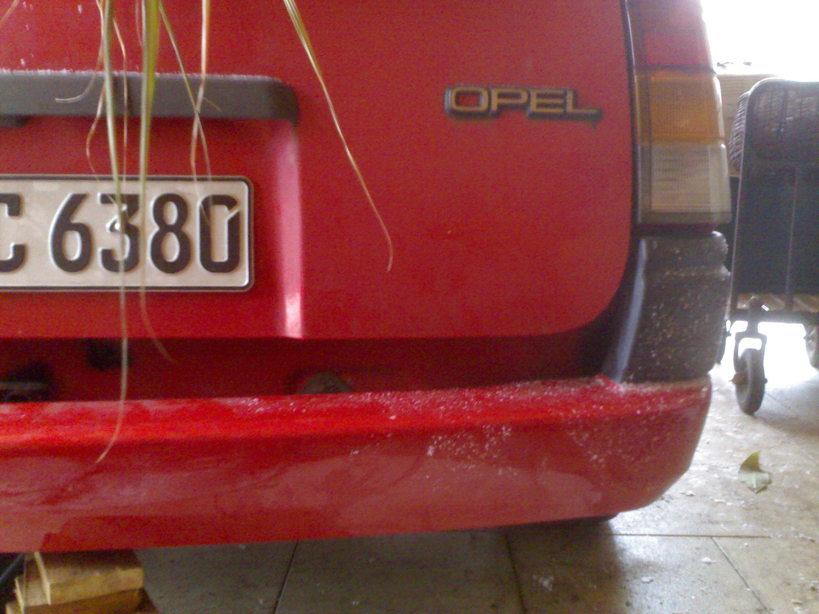

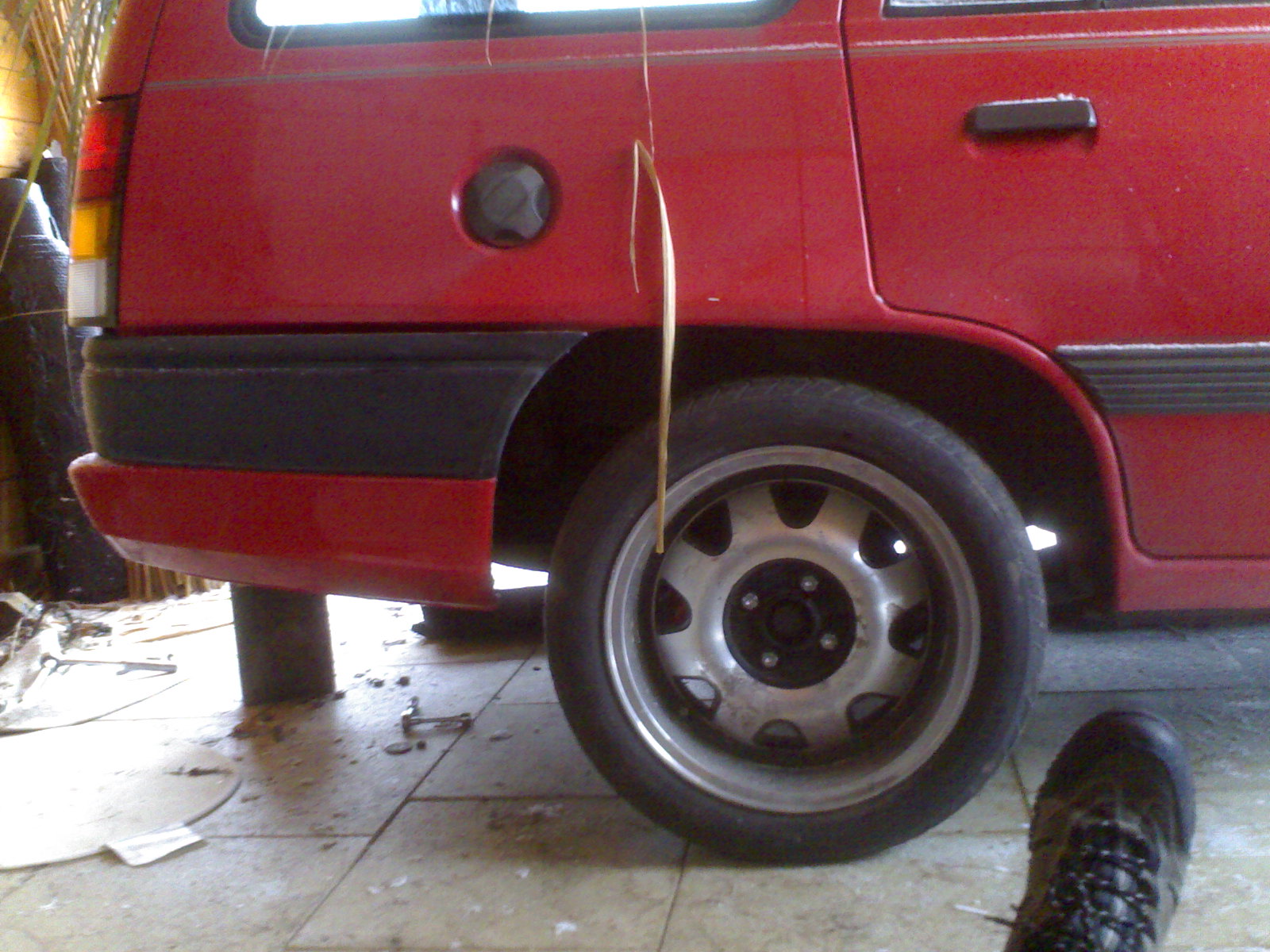

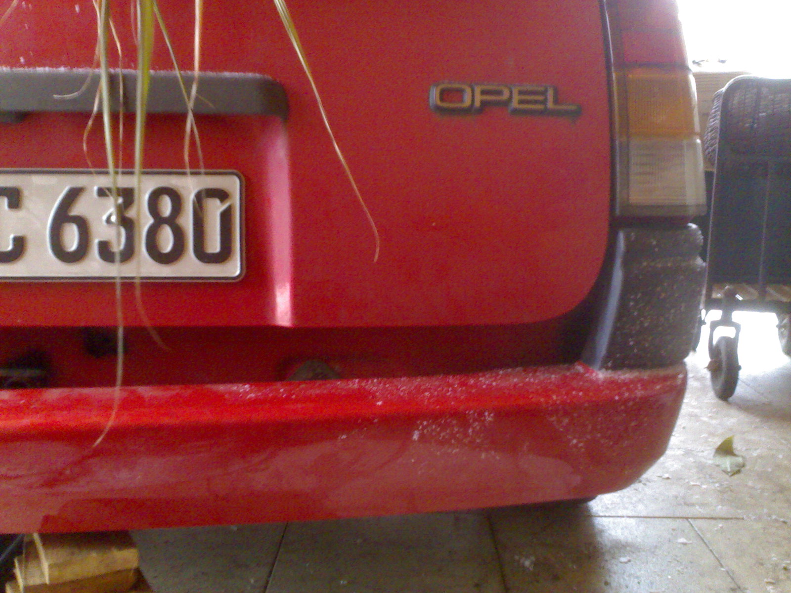

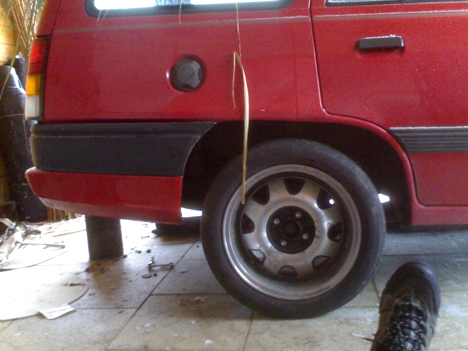

Hatte mal einen Astra Kombi da, den ich herrichten wollte. Zum Glück hatte ich ihn aber aufgegeben und mal die Heckschürze testweise an meinen Kombi dahalten. Passte ... fast.
Hab die Heckschürze weggeworfen weil kaputt. Jetz kam das Thema aber wieder neu hoch, da mir mein Stammschrotthändler eine in meiner Wagenfarbe für 40Euro anbot.
Nun wie auf den Foto´s zu sehen klappt´s nich auf anhieb.
Die Seiten der Astra Schürze sind zu hoch oder aber die Klappe & Befestigungslöcher zu hoch .. wie man´s nimmt.
Jetzt bestehen natürlich 2 Lösungswege :
* Entweder ich schweiße einen dicken Belchstreifen über die Befestigunslöcher am Rahmen hinten der tiefer geht als original & verlängere die Heckklappe nach unten,
da die originalform der Kadett-Klappe eher rund und die Heckschürze eher eckig endet, gar nich ne soo schlechte Lösung.
* Oder ich trenne einmal um die Heckschürze rundherum an der unterkante der Nut mit der Flex weg.
Dann müssten die Spaltmaße und die originallöcher bis auf 5mm wieder passen ( den Rest mach ich Langloch ).
Nachteil beim 2. Lösungsweg wäre das die Schürze wieder höher kommt.
Aber ich finde die sieht aus wie fürn Kaddy gemacht. Die Schräge an der Unterseite passt 100% zu Kadett Schwellern. Und wunderbar zu meiner jetzigen alten GT Schürze unter Facelift Frontstoßstange.
