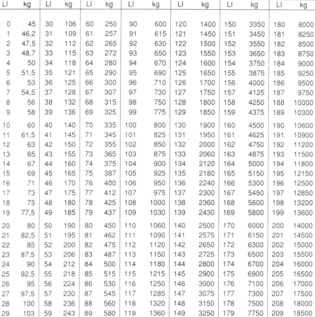

    Also meine Achslast vorne ist bei 700 also sollte ich 96 V fahren. Kann ich mir ja nicht vorstellen dass das so viel ist. Fahre bei den Winterreifen auch nur 80 und auf den Sommerrädern ist auch nur 80 drauf. hatte vor 84 V zu kaufen

    Die Tragfähigkeitskennzahl oder auch Load Index gibt an wieviel Last der einzelne Reifen zu tragen im stande ist.Im Fahrzeugschein ist die Achslast vermerkt. Der Reifen sollte eine höher Tragfähigkeit als die Achslast geteilt durch 2 aufweisen. Achlast = Achse = 2 Räder
