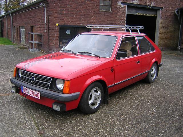

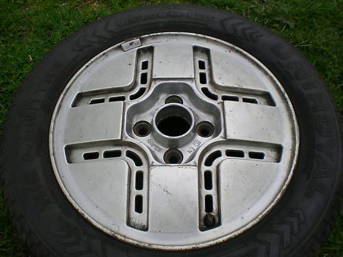

    Dann gabs noch die SR-Alufelgen in der Dimension 5,5 x 14, siehe hier http://static.motor-talk.de/da…949319/foto0115-17472.jpg .
    Außerdem gab es noch silberne Sportstahlfelgen in der selben Dimension. Übrigens die gleichen, die es später beim kadett E GT in anthrazit auch gab, siehe auch hier http://www.ascona-info.de/Kade…lle-Dateien/image1491.jpg

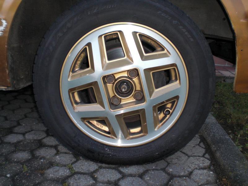

    Diese 14-Zöller vom Sondermodell Corsa:
    Waren als Zubehör ohne Goldabsatz erhältlich und beim SR bis 1983 Serie.
