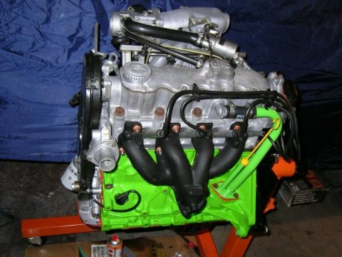

    Dafür gibts einen eigenen Motorlack!
    Den gibts fast in allen Farben!
    Hab z.B. schon gelb bei einer Manta GSi-Maschine gesehen!
