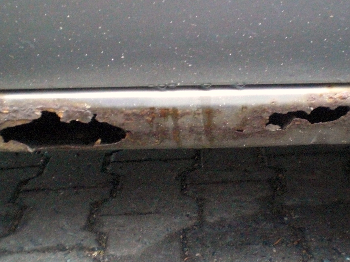

Bin relativ neu in der schrauberwelt. Habe mir nen 1,8i frisco für 400 tacken zugelegt. Jetzt habe ich natürlich die üblichen Krankheiten. Rost am Schweller und Radläufen. Habe mir aschon die schweller besorgt. jetzt habe ich nur die frage wie ich sie am besten ranmache. soll ich die roststellen großzügig rausschneiden? oder wie ein kumpel meinte einfach den neuen schweller drüber und schön versiegeln. jetzt seit ihr gefragt, was ist die beste lösung??
Scweller,Radlauf ROST

#6 ...so wie der schweller aussieht würde ich mir erstmal den restlichen blechzustand genau ansehen, ob sich da arbeit überhaupt lohnt. für die kostenoptimierte "nach-2-jahren-in-die-Presse" Methode, sind rep-blech drüber oder sogar nur ein paar "quadratisch,praktisch,tüv" flicken die mittel der wahl.
