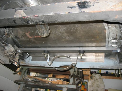

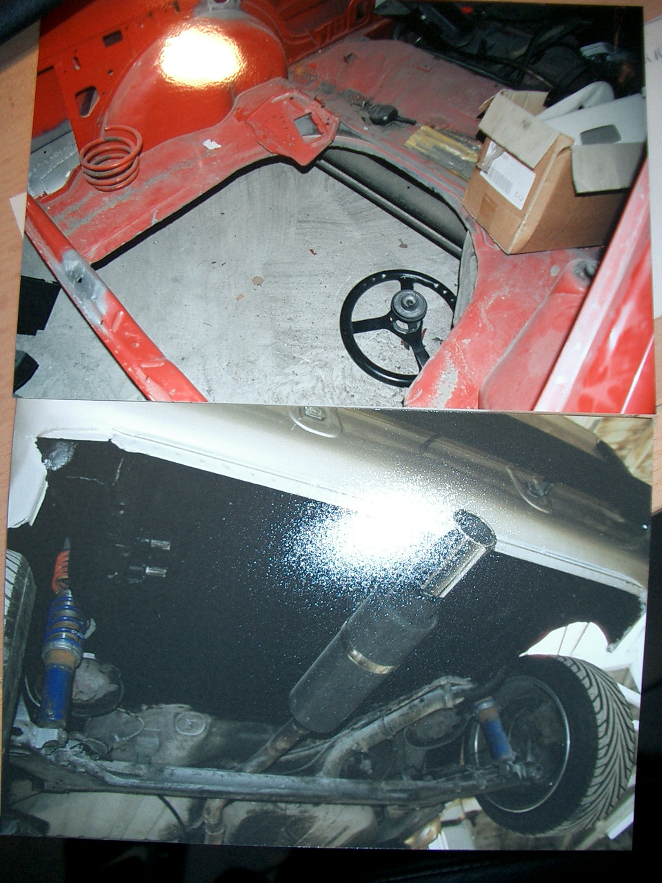

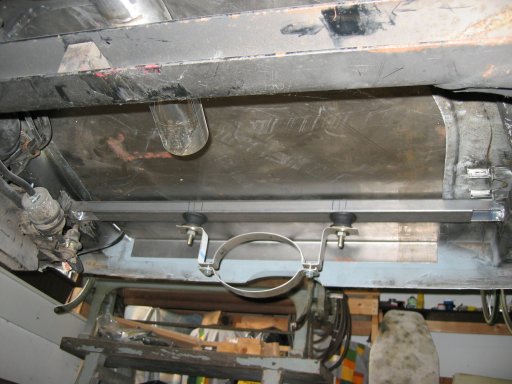

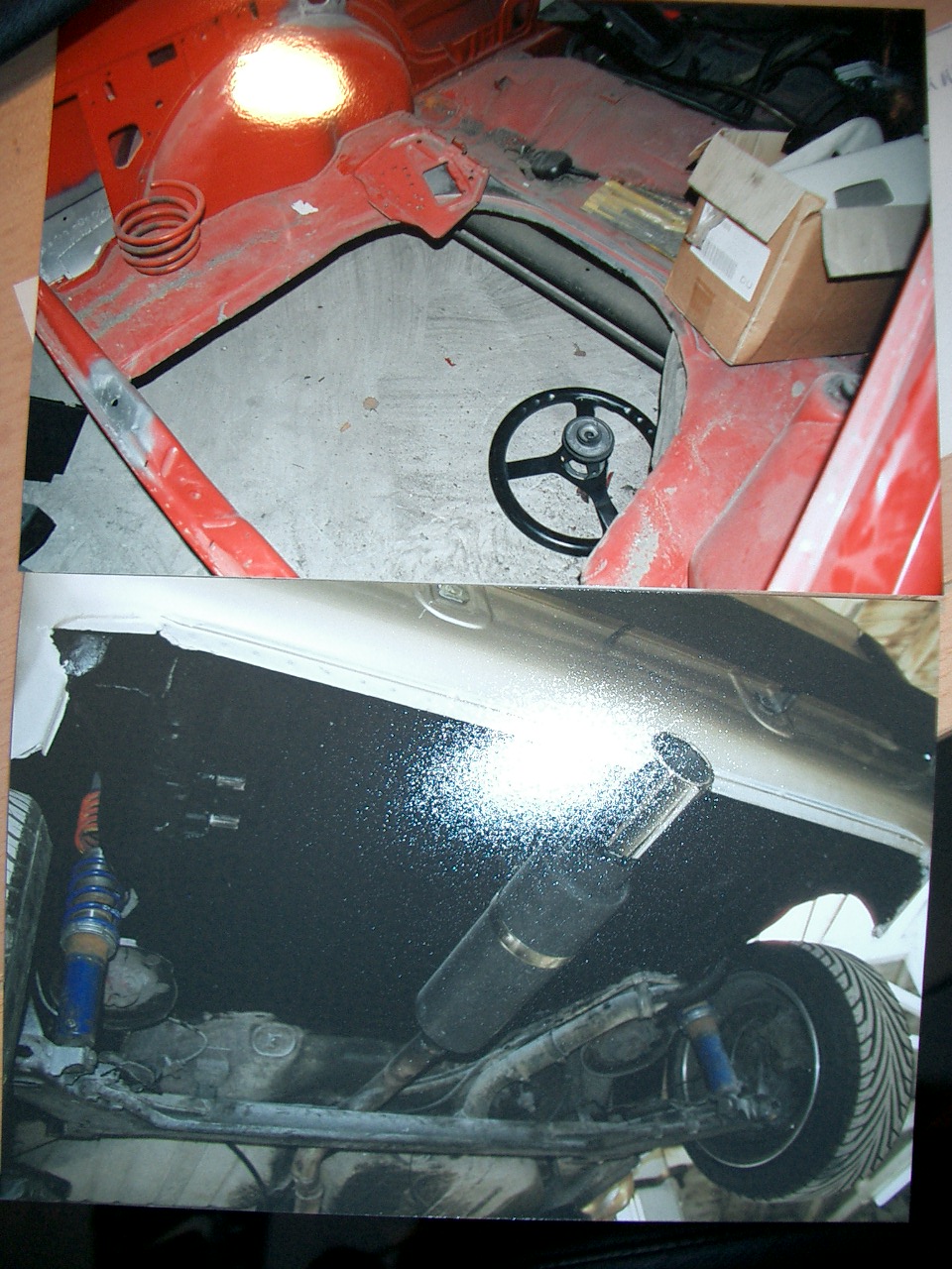

#2 Hy, also bei meinem Bruder(VtaminD) haben wir die halbe Mulde weggenommen um den Querendschaldämpfer mit rechts/links Ausgang sauber verbauen zu können.
Deswegen haben wir dann auch eine vierkantverstrebung eingeschweißt Das ganze wurde bei der Vollabnahme mit angeschaut,für gut befunden und fertig.
Werde mal Fotos besorgen. -
