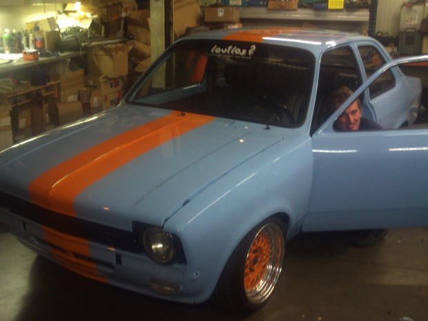

wird mal Zeit für ein Update es hat sich in den letzten Tagen ordentlich was getan am "GULF" Kadett.
Bei dem Unfall war ja leider das rechte Radhaus in Mittleidenschaft gezogen worden das ging soweit das ich den Kompletten bereich Links hinter den Pedalen Rausschneiden musste. :rollin:
Und anschliessend wieder Komplett neu aufbauen musste. Das war eine Menge arbeit aber ich muss sagen es ist sehr gut geworden.Hier noch ein Bild vom Anfang sieht schlimmer aus als es ist .... :schwitz:
Hier ein Bild nach dem Abschleiffen der Schweissnähte und anschliessend mit Zinkspray versiegelt.... :tongue:
Anschliessend wurden alle schweissnähte mit Karosserie Dichtmasse versiegelt und geglättet...
Hier mal ein Bild mit Innenradhaus.. passt wie am ersten Tag :smoke:
Und zum schluss noch Grundierung drüber.. :shakewigglewiggle:
Jetzt noch Lackieren und schon ist er wieder Hübsch als nächstes stehen dann noch zwei VDO-Zusatzinstrumente an.
ÖL-Druck und ÖL-Temperatur Anzeige.So und ein bischen blödsin hab ich auch noch mal schnell gemacht ....
Na ja es soll ja bekanntlich flüüügel verleihen ... warten wir es ab ........ :yeah:
#59 Nabend
ja es hat sich mal wieder etwas getan die Farbe ist endlich gekommen und ich habe direkt das Innenradhaus Lackiert. Und ich muss sagen das
der Farbton zu 100% getroffen worden ist. :bounce:Ausserdem habe ich das Zusatzinstrument für die Öl-Temperatur eingebaut und es Funktioniert auch noch :shakewigglewiggle:...!!!
Der Notaus Funktioniert auch wieder... :smoke:
Anschliessend hab ich ihn mal zusammen gebaut und ein Bilde gemacht .
