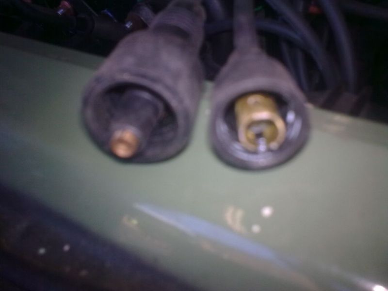

Ich habe ein Prob mit meinem SEH, habe neue Zündkabel und Kappe und das Kabel zur Zündspule passt nicht.Der linke Stecker würde in die Zündspule passen, ich habe aber am Verteiler die Anschlüsse für den rechten Stecker.Gab es verschiedene Zündspulen???Ich habe 4 Zündspulen hier liegen, aber alle haben den gleichen Anschluss
versch. Zündspulen am SEH/NE
#3 Seltsam. Nach meinen Unterlagen gibt es da keine verschiedenen Spulen.
Ich versteh aber der Erklärung nach noch nicht ganz was warum wo nicht passt.
Oder ist das Kabel gar nicht für die Spule, sondern das Kurze ohne Metallhülse für den 4. Zylinder???
Nicht daß Du die aus versehen verwechselt hast.
@ Basti: Nen Delco- Verteiler an einer Bosch- Motronik? Biste Dir da ganz sicher?
#5 Verteile gibts wahrlich unterschiedliche aber ich würde trotzdem sagen der ist von bosch .
Ich wüsste nix was es an den Zündspulen anderes gibt.
Gibt nur neue und alt version.
Also mit klemmen und einmal mit stecker .
Und halt die Verschiedenen Zündkabel ist aber alles untereinander kompatipel -
