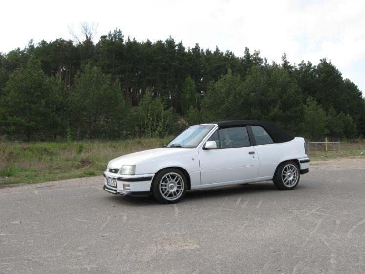

    7,5x16 paßt besser, meiner Meinung nach, da muß nur hinten die Kante umgelegt werden und du kannst mit nem 30/30 Fahrwerk noch schön fahren. Das sieht dann so aus
    Ich musste vorne auch mit 7,5x16 ziehen et20 .
    9x16 ging mal garnicht, die hab ich nur hinten, und nur ziehen is da auch nicht wirklich .
    Alles in Verbindung mit 65/40 KAW
