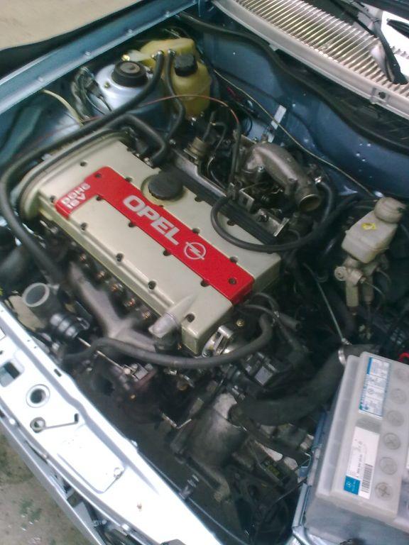

    Balko, dein Motorraum sieht leicht ungewohnt aus xD
