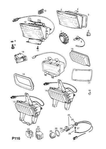

  • #12
    Ähhmmm Opelix,
    biste dir da sicher das die bei ner Frisco Stoßstange passen? Also ohne den Rahmen? Ich glaube nämlich nicht.
    Wie ich weiter oben schon geschrieben habe geht die Frisco ja gerader nach unten. Die Nebler sind ja auch etwas schräg. Wenn man die dann ohne den Rahmen dran baut leuchten die doch nach oben. Und ohne den Rahmen haste nen etwas größeren Spalt zwischen Stossie und Nebler.
    Lasse mich auch gern eines besseren belehren, dann könnte ich meine alten Nebler nämlich auch ohne den Rahmen in meine Frisco einbauen.
  • #13
    Die "Grundstossi" ist ja die selbe und die Rahmen sind nur dazu da das man nicht zwischen Stossi und Friscoschürze schauen kann. Wenn man die Blenden weglässt siehts halt nur bissl blöd aus, aber die Lampen an sich sind die selben.
  • #14
    Ich glaub du verwechselst die Frisco grade mit was anderem. Die Frisco/GT (ab Bj)/Special ist ne komplette Stoßstange und net nur son "Überzieher".
    Was du meinst könnte evtl die GT vor Facelift sein. Das war nur so ne Schürze.
    *edit*
    Wenn du willst kann ich morgen mal ein Bild davon machen. Hab die im Moment eh gerade ab.

  • #17
    Die Frisco ist auch nur so ein "Überzieher". Ich hab hier schon mal eine Zerlegt, die sind nurbissl mit Karosseriekleber geklebt und 4 Plastiknieten drinne.
    Um´s noch deutlicher zu machen, ich meine genau die auf dem Bild vom liberator ;)
    Aber ob es die Blenden noch gibt würde mich auch mal interessieren, da die kompletten Stossi´s vom Frisco mit den Nebli´s ja doch recht selten sind. Wenn man die Blenden noch kaufen kann, dann bastel ich mir selber was :)
  • #18
    :ausfechten:
    OK, ich mach morgen, bevor ich sie für den TÜV wieder anbaue nochmal ein Bild von hinten. Und das ist kein Überzieher :stance:
    (Den Stance konnt ich mir jetz net verkneifen :] Den wollt ich schon immer ma irgendwo dran hängen :D )
  • #19
    mir is egal ob überzieher oder nicht, hauptsache die passen. ich mache mir nur sorgen wo ich den rahmen herbekomme....

    BLENDEN UND ZUBEHÖR
    (in Klammern Teilepreis Anfang 2002, neuere Unterlagen habe ich leider nicht)
    16 SCHEINWERFERBLENDE,LINKS
    -- GT,SPORT, SCHRAEGHECK, STUFENHECK, CARAVAN, KABRIOLETT
    -- 33,34,36,39,43,44,49
    ## 90243821 // 17 10 678 // (0002,15)
    >> 1 x
    16 SCHEINWERFERBLENDE,RECHTS
    ## 90243822 // 17 10 679 // (0002,15)
    >> 1 x
    17 KLEMMRING,LINKS
    ## 90243871 // 17 10 732 // (0003,81)
    >> 1 x
    17 KLEMMRING,RECHTS
    ## 90243872 // 17 10 733 // (0003,81)
    >> 1 x
    18 KLEMMFEDER
    ## 90340005 // 17 10 284 // (0000,22)
    >> 8 x
