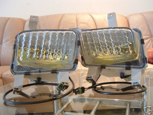

#12 Ähhmmm Opelix,
biste dir da sicher das die bei ner Frisco Stoßstange passen? Also ohne den Rahmen? Ich glaube nämlich nicht.
Wie ich weiter oben schon geschrieben habe geht die Frisco ja gerader nach unten. Die Nebler sind ja auch etwas schräg. Wenn man die dann ohne den Rahmen dran baut leuchten die doch nach oben. Und ohne den Rahmen haste nen etwas größeren Spalt zwischen Stossie und Nebler.Lasse mich auch gern eines besseren belehren, dann könnte ich meine alten Nebler nämlich auch ohne den Rahmen in meine Frisco einbauen.

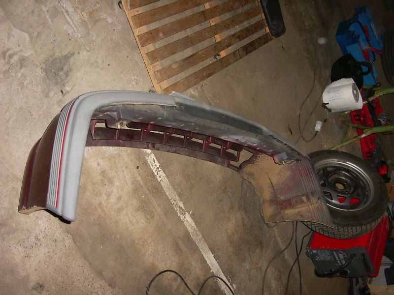

Wenn du willst kann ich morgen mal ein Bild davon machen. Hab die im Moment eh gerade ab.Die Frisco ist auch nur so ein "Überzieher". Ich hab hier schon mal eine Zerlegt, die sind nurbissl mit Karosseriekleber geklebt und 4 Plastiknieten drinne.
Um´s noch deutlicher zu machen, ich meine genau die auf dem Bild vom liberator
Aber ob es die Blenden noch gibt würde mich auch mal interessieren, da die kompletten Stossi´s vom Frisco mit den Nebli´s ja doch recht selten sind. Wenn man die Blenden noch kaufen kann, dann bastel ich mir selber was

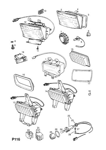

#20 BLENDEN UND ZUBEHÖR
(in Klammern Teilepreis Anfang 2002, neuere Unterlagen habe ich leider nicht)16 SCHEINWERFERBLENDE,LINKS
-- GT,SPORT, SCHRAEGHECK, STUFENHECK, CARAVAN, KABRIOLETT
-- 33,34,36,39,43,44,49
## 90243821 // 17 10 678 // (0002,15)
>> 1 x16 SCHEINWERFERBLENDE,RECHTS
## 90243822 // 17 10 679 // (0002,15)
>> 1 x17 KLEMMRING,LINKS
## 90243871 // 17 10 732 // (0003,81)
>> 1 x17 KLEMMRING,RECHTS
## 90243872 // 17 10 733 // (0003,81)
>> 1 x18 KLEMMFEDER
## 90340005 // 17 10 284 // (0000,22)
>> 8 xFalls die Teile beim örtlichen Opel-Dealer nicht mehr bestellbar sein sollten, eventuell hier versuchen:
Opel Classic Parts Center
Dasbachstrasse 4
54292 Trier
Tel. 06 51 - 99 87 0 -
