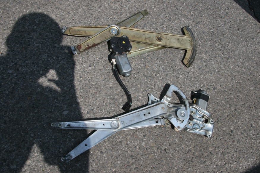

    genau..mein fensterhebermotor ist nämlich gerade kaputtgegangen...
    und ich hatte die alte ausführung*gold* (gestell fensterheber) und jez musste ich die neue*silbergestell* da reinflexen...

    Öhm... also ich bin mir da doch nahezu 100%ig sicher, das der untere Fensterheber für'n Fließheck ist und NICHT für's Cabrio !
    Kauf Dir doch einfach nen neuen Schalter... den gibt es noch und kostet nicht viel.
    Gruß Schrauber.

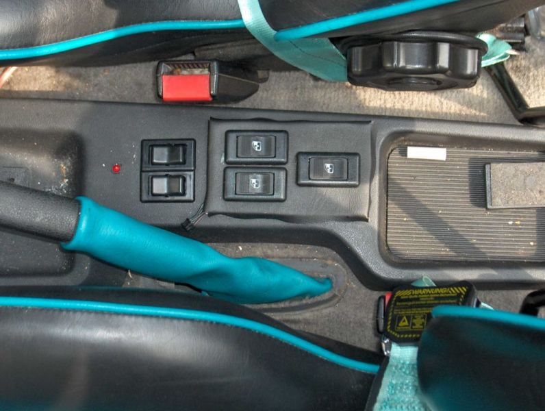

    Is der Silberne fürs Cabrio ?
    Hab mir einfach neue Taster eingebaut, als meine Hightechkugelmechaniktaster dahin gingen .
    Hatte das mal so:
    War nicht schön, aber selten, habs mittlerweile ordentlich und einheitlich, muss ma pics machen .
    Einmal editiert, zuletzt von keo ()
  • #18
    Entdecke die Unterschiede ! :D
  • #20
    Lass mich raten... über eBay ? ;) bei eBay ist immer alles "NOS NEU" , "hatte noch nie Probleme beim Tüv oder den grünen" , "das e-Prüfzeichen kann man noch erkennen" , "kann man bestimmt noch reparieren" , "habe nicht die Möglichkeit es zu testen" , "passt in jeden Kadett-E" und was es da für Aussagen gibt, wo man indirekt schon weiss, was diese Sätze tatsächlich bedeuten.
    Die untere Schere ist eindeutig für'n 3-Türer Fließheck! ...hab ich eben erst noch aus meinem grünen 3-türer Fließheck Champion geschlachtet ;)
