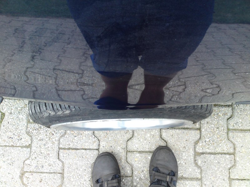

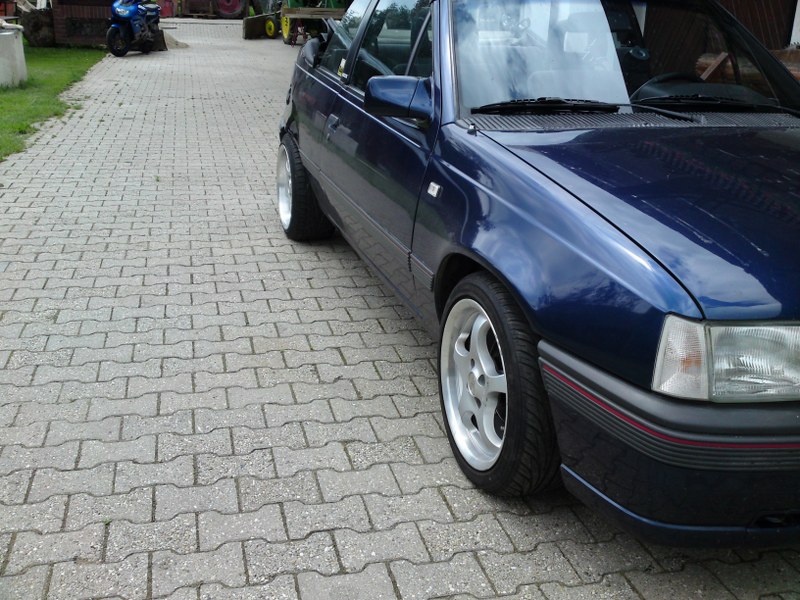

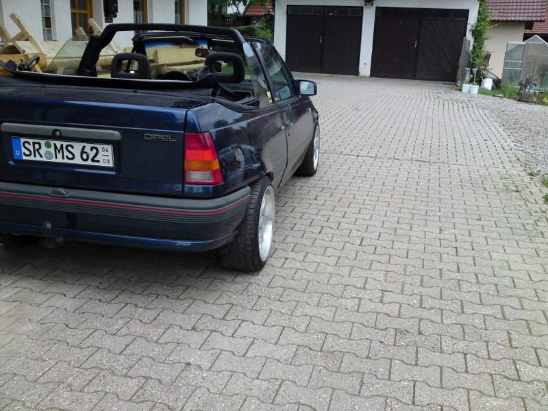

war heute in cham beim tüv um meine felgen eintragen zu lassen. (Aluett 7,5x16 ET 35 mit 195/45-16........... und 9x16 ET 15 mit 215/40-16) Radläufe hinten sind gezogen, Profil ist von oben gesehen perfekt abgedeckt, federweg ist vorhanden ca 3-4 cm, damit wirklich nichts schleifen kann sind zusätzlich begrenzer verbaut.
Der Prüfer hat erstmal ein Problem mit den begrenzern, dafür will er ein gutachten. Dann gings weiter, die Radabdeckung gefiel ihm ned (er hat vom boden bis zur mitte der felge gemessen plus 15 cm, dann nach hinten bzw nach vorne am reifen einen strich gemacht-----bis zu diesen Punkten muss das profil abgedeckt sein.
