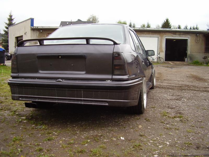

    also ich hab einiges gezogen ...
    Das sollte wohl klar sein . Aber wer ein tiefes auto mit dicken felgen will kan kein kompromiss eingehn geht leider net.
    Denke auf dem bild sieht man es sehr schön ...

  • #50
    respekt, da hast du aber ganze arbeit geleistet, da werden aber 4cm ziehen nicht gereicht haben denk ich mal, weil bei dir ist ja fast die ganze felge abgedeckt so wies aussieht (jetzt von oben betrachtet). Das will ich aber nicht mir gefällts besser wenn nur die lauffläche abgedeckt ist. Und weil du so weit gezogen hast wird bei dir auch die lauffläche viel weiter nach vorne und hinten abgedeckt sein....... (ich gehe jetzt mal davon aus dass die radkästen bei stufe und cabrio gleich sind ??)
    Und was man auch nicht vergessen darf, du hast ja ne ganz andere Stoßstange, meine originale geht ziemlich stark nach innen, was sich ja auf die radabdeckung negativ auswirkt.... da muss ich mir noch was schönes basteln aus den golf abdeckungen dann bekomm ich meine eintragung ;)
    Was mir auch grad auffällt, du hast ja die schweller auch drann die vor dem hinterrad nach oben gehen, denke die decken die lauffläche auch an den kritischen stellen ab....
    ich sehe du hast bei dir alle teile verbaut um möglichst viel abzudecken, ist die beste lösung um legal zu fahren würd ich sagen.
    Nur ich will mir jetzt ned wegen der felgen ne neue stoßi und schweller kaufen und womöglich auch noch rum bohren um die schw. fest zu machen.....
    gruß miche
    E Cabrio sommer, Vectra 4x4 Winter,ZX9R , Honda XR 650, Bmw C1 , Hanomag C 112
