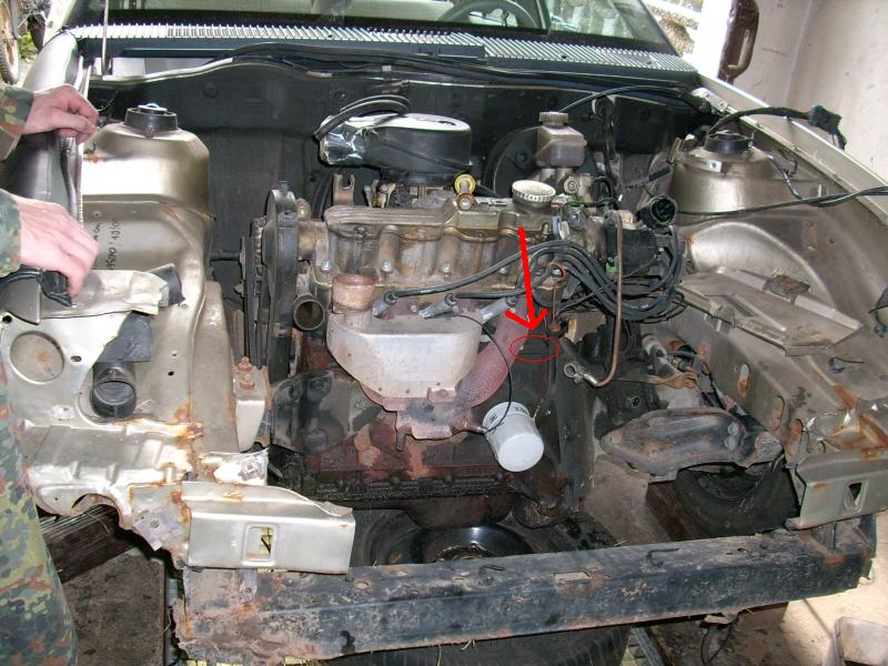

    jo ich finds gut wie ma hier für leicht blöde gehalten wird. trotzdem sag ich nochma das bild von mir zeigt die einzige nummer die bei mir zu sehn ist an der von euch gemeinten stelle. und da steht gar nichts von wegen C16NZ oder sonst was. nur paar zahlen. Das steht net so deutlich bei mir da wie den C20NE bei Ronner 51

    Dann is ja gut, hatte schon Angst das du keinen Spass verstehst .
    Haste denn mal leicht angeschliffen, evtl sieht man es dann besser .
    Nummer muss ja da sein .
    Ansonsten wurde oben ja schon geschrieben worin wahrscheinlich der unterschied liegt, spannrolle oder nicht .

    Nimm dir einfach Bremsenreiniger und eine ausrangierte Zahnbürste und mach die Schrift sauber. Abschleifen würd ich nicht empfehlen, ich denke das du den Flugrost dann nur in die eingestanzten Zahlen einschleifst. Ich hab bisher noch so jeden Motorcode lesbar machen können.
  • #17
    Hier nochmal ein Foto wo die Nummer zu finden ist, aber wie schon von mir gesagt sollte der unterschied darin liegen ob er mit oder ohne Spannrolle ist.
    Wenn es eh ein Austauschmotor ist den du lose daheim liegen hast sieht man ja schnell ob er eine hat oder nicht.
