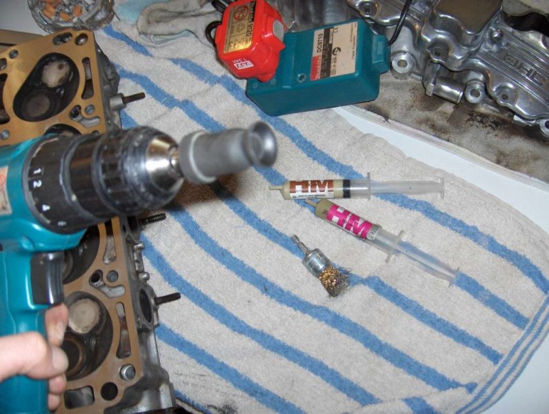

Ventile reinigen und einschleifen auf die 'alte Art und Weise'...
#24 ZitatOriginal von keo
Mit Power inne Arme geht das evtl auch so .
Das kannste definitiv vergessen, ob mit oder ohne Power inne Arme !
Hab mir damals bei ebay so`n günstiges Teil bestellt, das ich dann allerdings auf den C20XE anpassen musste (umgeschweißt). Hat bereits ein paar mal prima geklappt!
Ist für mich die sauberste Lösung. Kannst natürlich auch eins besorgen, das genau für den Motor passt, aber der Kosten-Nutzen-Faktor ist da mal nicht so klasse.
Oder wie keo schon sagte, eins ausleihen.
#27 genau die Zwinge auf dem unteren Bild hab ich mir bestellt und umgeschweißt. Für Motoren mit tief sitzenden Ventilen (mittlerweile also bei den meisten) mußt Du den schwarzen Teil verlängern. Zudem hab ich damals die Nieten, mit denen der schwarze Flachstahl an dem Werkzeug befestigt ist, verschweißt, da dieses Teil Spiel hatte.
