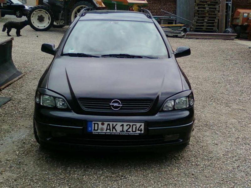

    Würde den aus der Dose Sprühen, Dupli Platinum, mit den Dupli Caps, super geile Sache dieses Produkt .
    Meine Astra Haube :

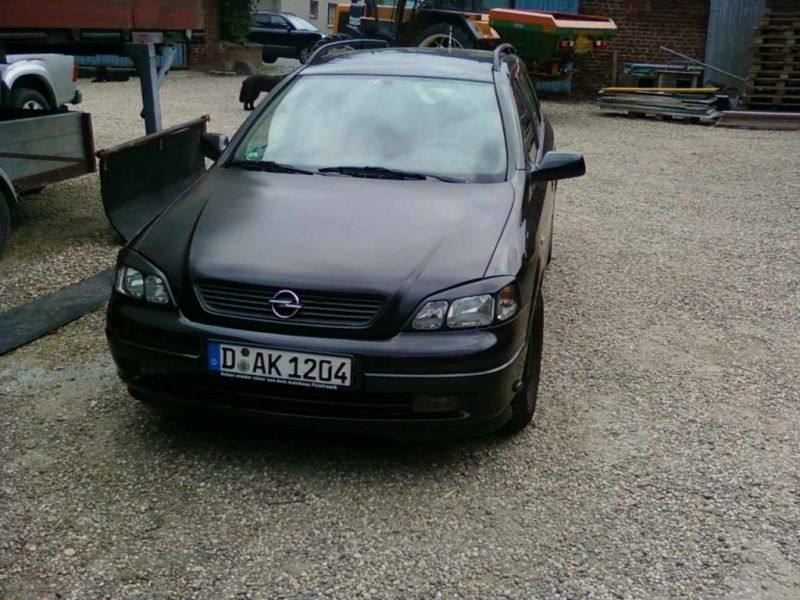

    mein alter Winterkombi, mit Schaumstoffrolle gelackt, die Farbe war Schwarz Seidenmatt aus'm Baumarkt ( billigste Hausmarke )
    mein Winter 16V, mit Pistole in Mattgrau gelackt, die Haube ist noch vom Kombi
