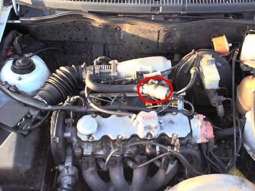

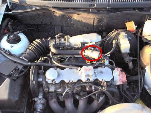

    Würde mal den Leerlaufregler prüfen. Evtl. ist der verharzt und kann deswegen nicht gescheit reglen. Mal ausbauen und über Nacht in Bremsenreiniger legen.
    Lieber ab und an zu schnell als immer zu langsam.....
    Oh shit... wo sitzt denn dieser leerlaufsteller? kann mir da jemand evtl. 'n bild von schicken?
    danke!!

    Danke für die Mühe, vor allem das foto!! ich denk den sauberzumachen wird net so der stress sein...
    gruss chris
