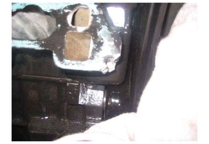

wer schweist am Zylinderkopf
    Da könntest Du mit Knetmetall auskommen.
    So wahnsinnig viel muß das Gewinde ja nicht halten und wirklich heiß wird es da auch nicht.
    An der Stelle kannst Du ja mit dem Material auch großzügig sein, also schön "Fleisch" um des Gewinde modelieren.
    Auf jedenfall vom C20XE !
    Repatieren kann man das aufjedenfall !

    Richtig Fettfrei machen, evtl auch anschmirgeln !
