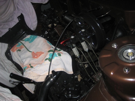

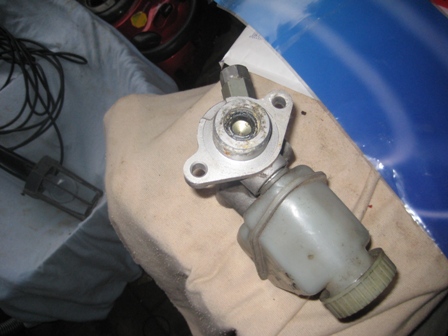

past der 23 HBZ an???
  • #15
    meines wissens nach gibt es nichts von delco als 23er. kenn nur beim e: ate 23er für abs, 2 T-verteiler (z.b. von ner corsa c HA), das ganze als 2-kreis system diagonal verbinden und die entsprechenden Druckminderer in der astra version hinter den hinteren bremsschläuchen. gabs im e-bereich des forums schon einige topics zu musst du mal suchen
  • #16
    hast Bilder? gab es das beim V6 oder turbo ohne ABS?
    hast bestimmt den 22ziger drin
