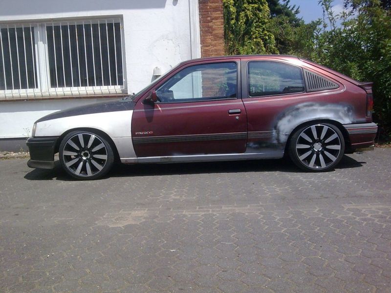

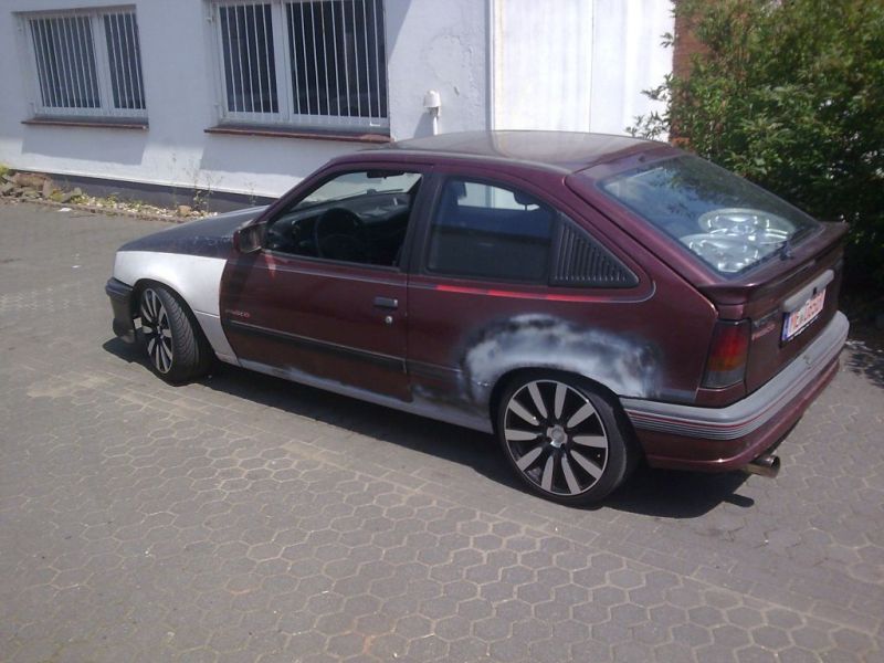

Nach 8 Monaten bin ich endlich dazu gekommen den Frisco weiter zu machen! Ich habe in den letzen zwei Wochen die Innenradhäuser gebaut, beide Endspitzen, die linkle Federaufnahme und Teile vom Rahmen vorne links am Aktivkohlebehälter und teile des rechten vorderen Radhauses. Nun habe ich ihn weitestgehenst "Rostfrei". Für ander felgen habe ich mich notgedrungenerweise auch entschieden, da ich für die Azev A Felgen in 9x16 et15 kein Teilegutachten bekommen habe. Nun habe ich RH ZV Design Felgen in 8x17et35 mit 215/40er Reifen verbaut. Eine GSI Front mit Manzel Lippe und ein "Böser Blick" inn Blech haben auch noch ihren Weg ans Auto gefunden! Morgen gehts zum TÜV und dann kommen auch Bilder!

#33 Der is aber noch nicht gelackt!
Die Radläufe sind verzinnt und werden nächste woche noch gespachtelt und gefüllert. Die Innenradkästen hab ich auch komplett neu versiegelt und der ganze wagen schwimmt n urso in Konservierungswachs(10 Liter). Nach meinem Urlaub anfang Juli wird er dann endlich gelackt in Blau perleffekt( selbst gemischt). so lang muss ich mit dem gefüllerten Auto fahren, da ich den Anmelden muss. -
