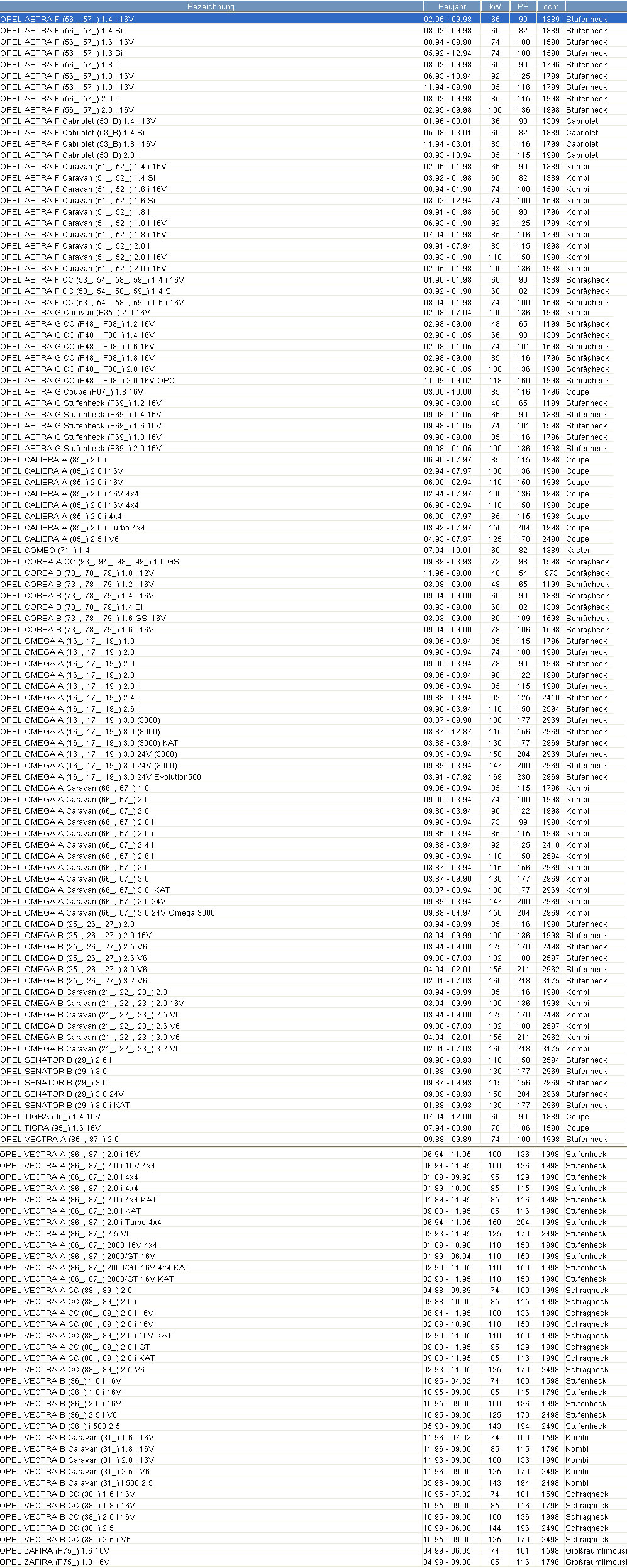

    Sehe in der Tabelle leider nix, kann die nicht vergrössern .
    Müsste mal jemand die Nummern umschlüsseln, hab das Programm gerade net druf .

    Hier habe ich mal die Tabelle drangehängt (Tip für solche Fälle: im Browser STRG+"+"
    drücken, dann kannst Du da reinzoomen).
    Und nochmal die angegebenen Nummern, falls mir damit jemand helfen möchte ?!

    Der Liste nach, und demnach was ich so gelernt hab, würde ich die Pumpe bestellen .
    Der Halter im Tank der die Pumpe hält is gleich mit Astra, die Pumpe muss 3Bar haben weil die GSIs drinne stehn .
    Selbst die Pumpe vom Daewoo hat gepasst, im Kadett .
    Denke das geht klar .
