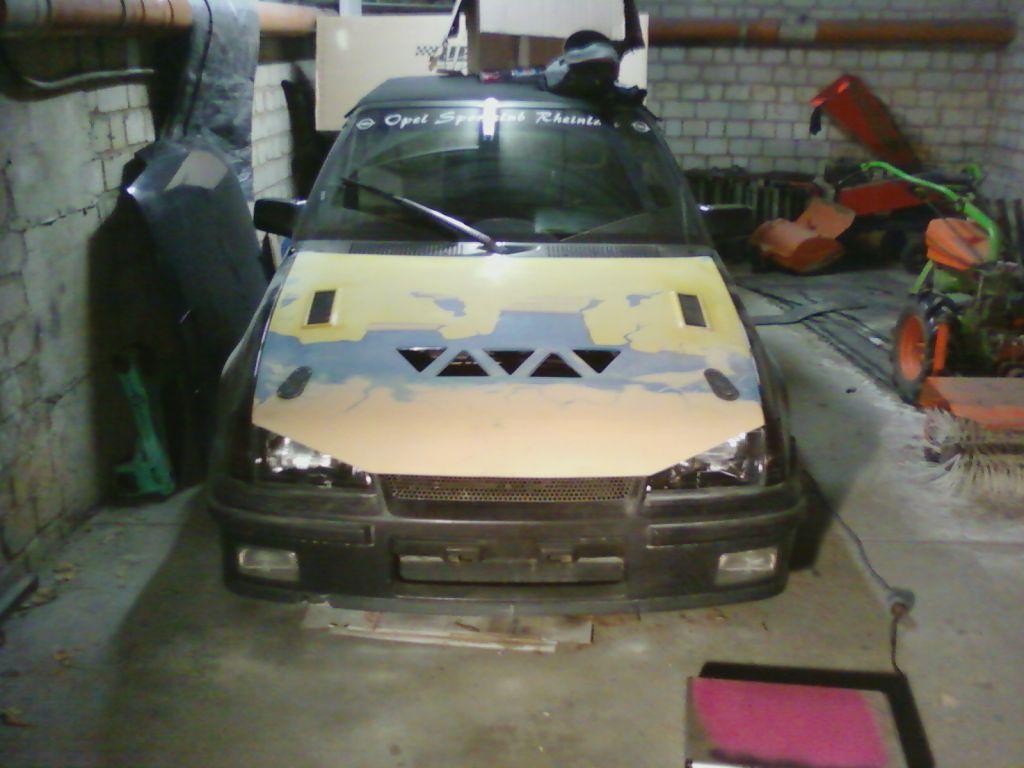

    dann habe ich noch vom loki auch bochum ne gsi haube gekauft mit selbgemachtem und geschweisstem bb, natürlich ohne papiere ^^ die vom tüv nord haben mir gesagt den kann ich ohne papiere oder ähnliches nur bei der dekra eintragen lassen, die wollen aber 100 euro dafür.

    und kann mir jemand ne kopie seines fahrzeugscheines faxen, mailen oder posten wo eine selbstgeschweisste motorhaubenverlängerung eingetragen ist?

    ka, rumju**erein oder so. kannste mir deinen schein mal als scan, fax oder so zukomme lassen???? dann habe ich dir deine haube abgekauft, dann ist es ja kein thema :P:D

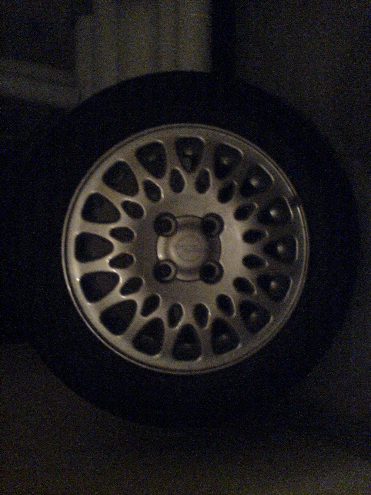

    hier die felgen vom astra f will ich draufziehen
    Die werden auch nach langer Zeit nix finden, weil es nix gibt. Habe für meine Felgen auch nix gefunden und nix bekommen. Die bekommste mit viel Gück per Einzelabnahne eingetragen oder mit ein wenig "Manipulation". Falls Dein 1.4er keine Stabi hat, kannste das mit den 185/60 14er 2q meines Wissen eh knicken.

    Bei den Felgen würde ich es stumpf drauf an kommen lassen, vorrausgesetzt es sind 5,5 x 14 ET 49 , also die Seriendimension des Kadett.
    Das wird nie eine Sau meckern daß es keine Kadettfelgen sind, so pedantisch ist keiner ( außer BJ Hunnicut vielleicht :P )
    Paß auf der Straße mal genau auf wer so alles mit welchen Felgen unterwegs ist. Kadettfelgen auf Astra, Vectra Corsa... und quer und anders rum.
    Da die Größe stimmt und und Opel drauf steht ist es in der Praxis total Banane.
    Daß dies eigentlich nicht legal ist ist so egal wie wenn in China ein Sack Reis umkippt.
    Ich würd mit den GTÜ-Zettel organisieren, Felgen und Reifen druff und los.
    Wir reden hier ja immerhin von einer Seriengröße.
