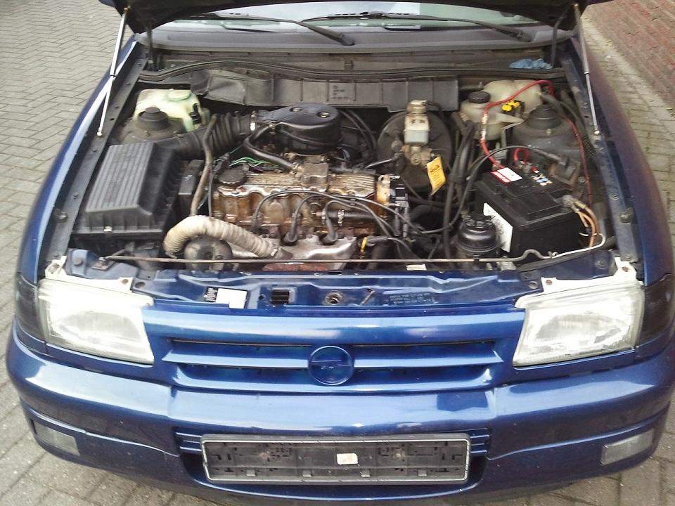

    Wir haben uns einen Astra Kombi zugelegt.
    Dieser hat 66KW.
    Der Vorbesitzer hat eine Motorwäsche durchgeführt und seitdem
    läuft der Motor nur noch auf max 2000 Umin.
    Einige Teile hat der Vorbesitzer schon erneuert.
    Zündspule (aber ob dich richtig ist weiß ich nicht)
    Verteilerfinger + Kappe
    Zündkabel (Glaube ich)
    OT Geber
    ich habe heute schon mal die Zündkerzen erneuert
    und den Fehlercode ausgelesen
    22 Drosselklappen-Potentiometer Spannung zu niedrig
    34 Druckfühler Saugrohr Spannung zu niedrig
    Kann mir da vllt jemand helfen?
    Könnte etwas durch das Wasser oxidiert sein und somit
    die Spg zu gering durch einen zu hohen Übergangswiderstand?
    Bis 2000 läuft er normal hoch im stand.
    Läuft aber nur langsam wieder runter.
    ein KLR ist auch verbaut.
    Wenn der Motor wärmer wird geht er auch bis 2500
    da ist aber dann schluss. (Im stand.) Fahrt und unter last konnte ich noch nich
    testen da er noch nicht angemeldet ist.
    Habt ihr vllt ähnliche Erfahrung?
    Könnt ihr mir weiter helfen?
    Dankeschön

    kann auch der Mappsensor (Saugrohrdrucksensor) sein, der ein knax weg hat. Das ist das teil, das an der Wand wo der bremskraftverstärker dran ist, Links davon ist ein kleiner kasten am rand befestigt.
