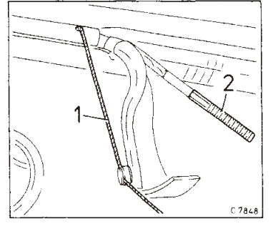

im dach > also das schwarze ding..sind ja vorne - rechts ein seil, links ein seil (die vorden mit der feder verbunden)
und dann gibts noch eins für hinten das mit dem langen gewinde
jez seh ich aber noch eins...neben da wo die lange gewindeschraube reinkommt, iss spannseil mit sonder art fahrradspannklemme befestigt was ca 50cm lang ist und nur seitlich am dach hinten rechts und links (jeweils eins) langgeht
es verschwindet dann direkt unter der ecke des fensters im rahmen
öhm....wird das dach hinten nicht ausschliesslich vom dem seil gehalten was das lange gewinde hat?
>auffn bild ist links (mit schwarze isolierung) das normale spannseil mit gewinde zu sehen

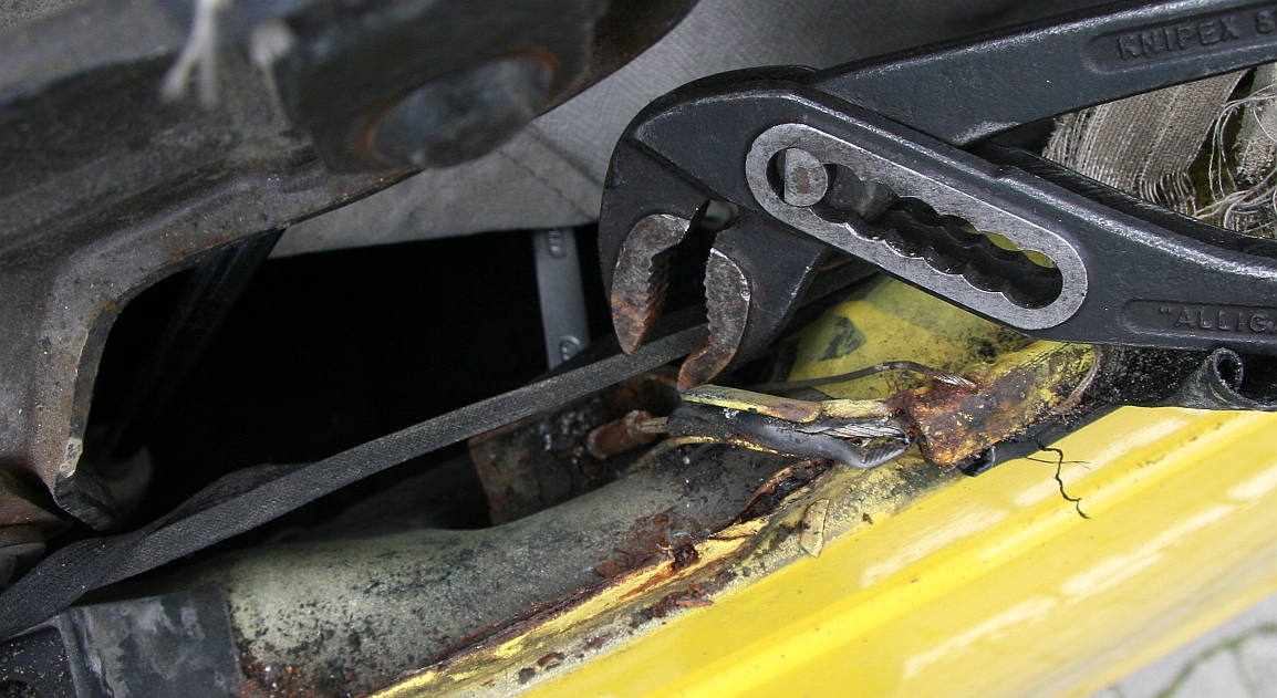

und rechts daneben is so dünnes, was einfach im loch im metall verschwindet *ist das vielleicht dazu das den stoff zu halten??? diese weissen stofflappen
problem auch: wenn ich dieses *fahrrad spanndings für das dünne seil* drehe, dreht sich alles mit weil ichs net kontern kann :((((
