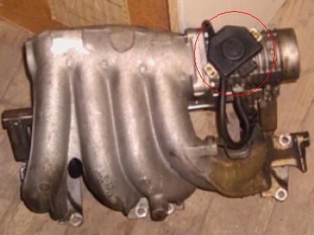

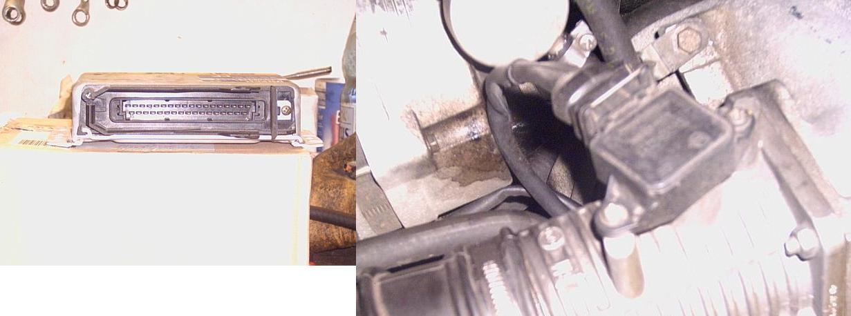

#9 Der Fächer passt ohne Probs auf den 18e Kopf. Motorsteuerung und Kabelbaum kannst du vom 20Ne nehmen,bzw solltest Du auch,weil der 18e ja keinen Kat hat. Es kommt jetzt darauf an,welcheMotornic Dein 20NE hat,Du kanst nur die 4.1Motronic auf der 18e Brücke fahren,die Steuergeräte der 4.1 Motornic haben einen zweireihigen Anschluß (Kennbuchstaben F* ),die neueren Motronicen haben einen dreireihigen Anschluß (Kennbuchstaben G* ). Dann gibt es noch zwei verschieden Kabelbäume,bei dem neueren muß man leider etwas Plastic abbrechen,damit der Leerlaufsteller und der Druckregler platz haben,bei den ältern Kabelbaümen sind nicht solche Plastic Leisten verbaut,sieht man auch auf dem Bild von mir,mit den D-Kadett,der son Umbau drin hat.
