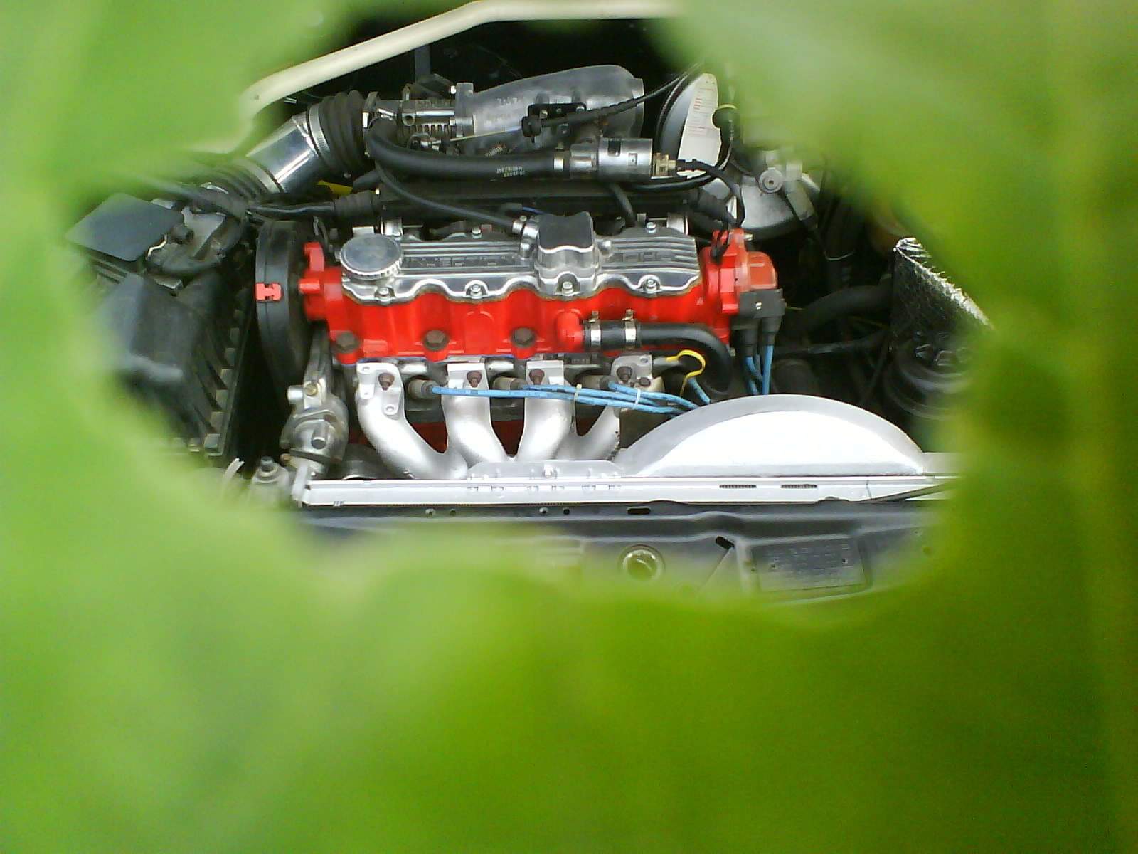

#22 Ich habe den Motor komplett zerlegt neu abgedichtet Kopf gaplant.Ventile neu eingeschliffen.
Desweiteren machts der Fächer Sportluftfilter.Gelaufen is der auch bei mir richtig gut.

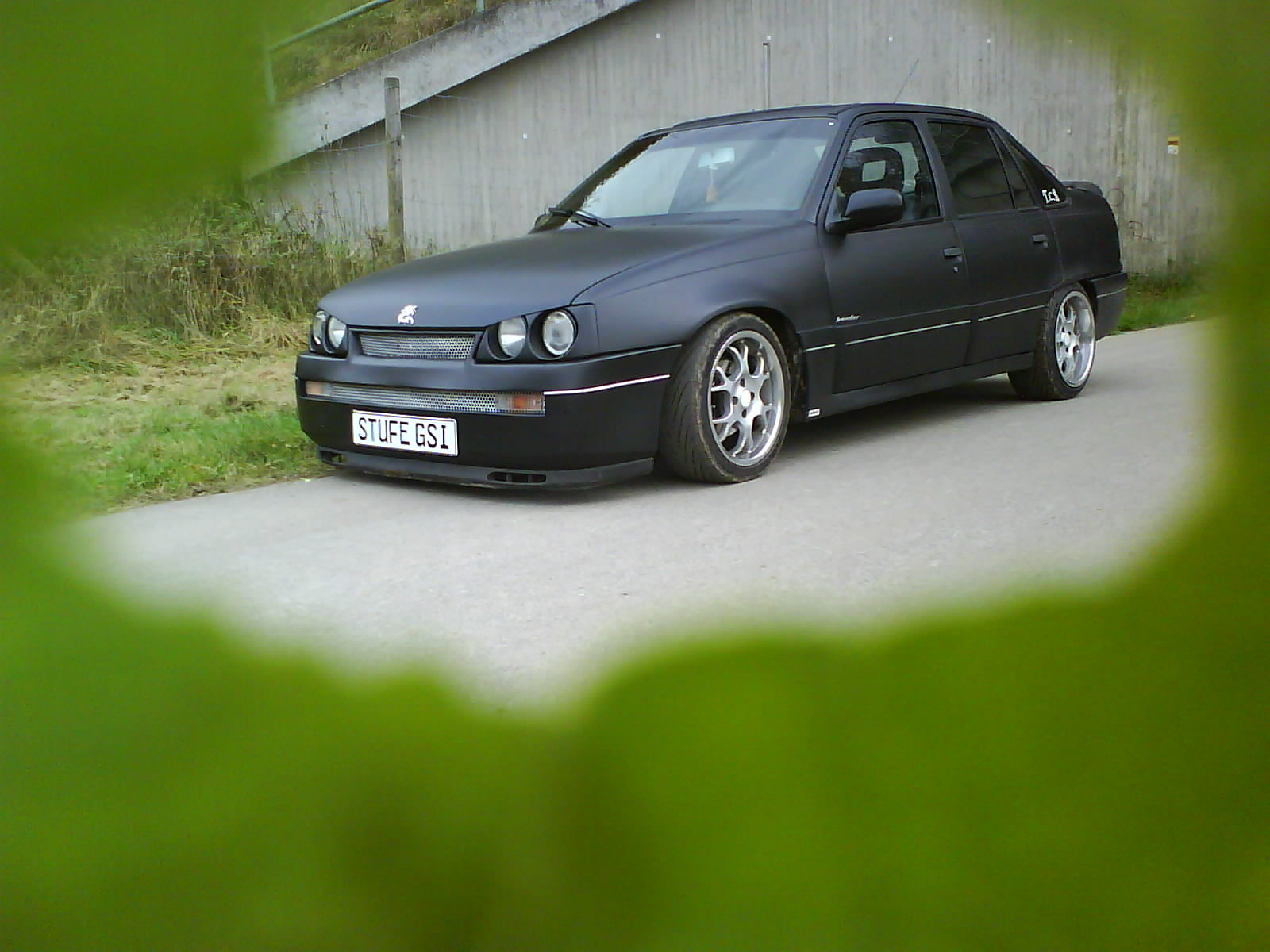

Die Scheinwerfer sind besonder die haben BMW linsen drinne.
Das die Batterie sich lehr saugt vermute ich das die endweder beim Umklemmen auf serien scheinwerfer ein Fehler gamacht haben.
Desweiteren achte drauf das der Linke Drehschalter unterm Lichtschalter auf null steht sonst is die Ambiente beleuchtung am innenspiegel an.geht ohne Zündung.
Sonst denke ich das es eher noch die Alarmanlage ist.

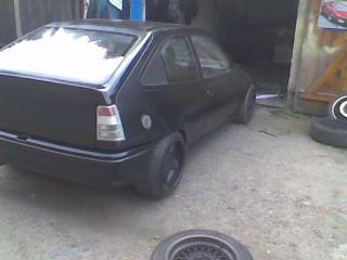

Hatte der keinen Heckspoiler drauf ??Baa
