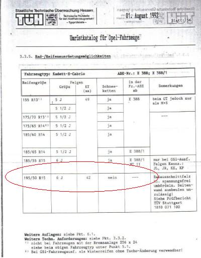

#4 Wir haben hier schonmal darüber gesprochen,da hatte einer ein grünes Cabrio und da hat er auch die Calli Felgen mit 195/50 drauf gehabt,das wollte ihm keiner Eintragen,bis ich ihm ne Kopie aus dem Umrüstkatalog von Opel gemailt hab.
So gesehen ist ne Eintragung kein Thema,würde aber versuchen die Felgen mit 195/45 Reifen eintragen zu lassen,das sieht besser aus.

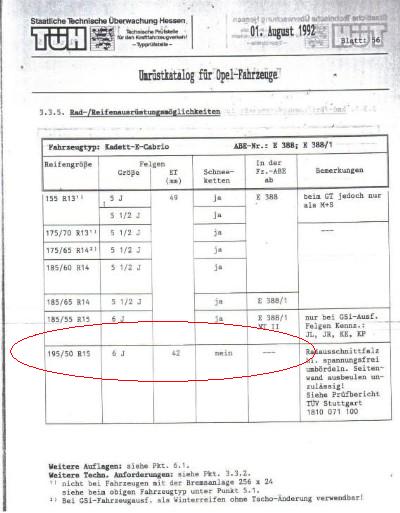

Kopie aus dem Umrüstkatalog:
#5 @ CorsaTRFahrer
Schon mal die Einpresstiefe vom Umrüstkatalog mit der Einpresstiefe auf der Felge verglichen???
Dort steht einmal ET42 und auf der Felge ET49Wegen den beschissenen 5mm Unterschied hat sich der TÜV-NORD Prüfer bei mir Quergestellt.
Eintragen könnte man das maximal über ne §21 oder Sonderabnahme.
Und da kann eventuell der Umrüstkatalog vom Vectra A / Calibra weiterhelfen, wegen der Tragfähigkeit der Felgen.
