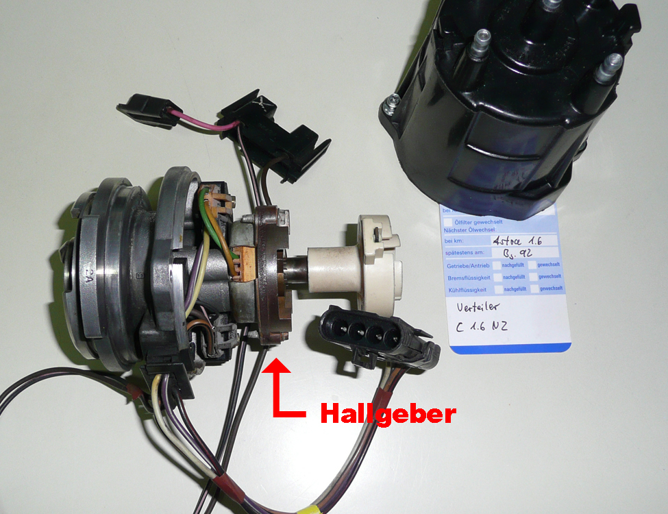

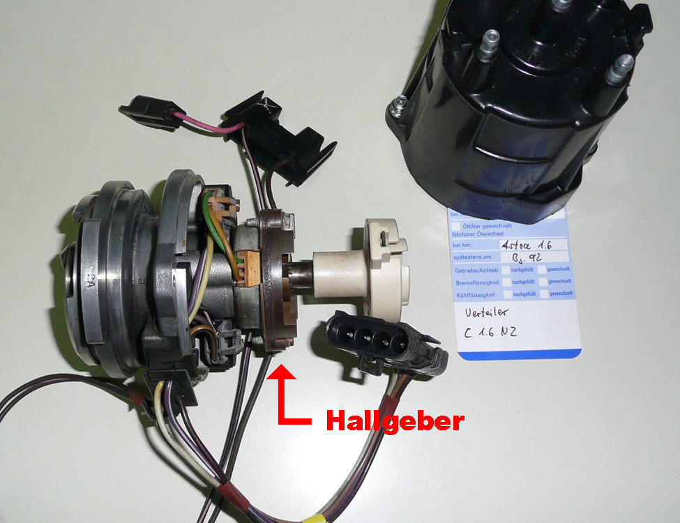

    Im Verteiler sitzt der Hallgeber (siehe Foto). Sitzt dieser fest, oder kannst Du ihn ein wenig in der Drehrichtung hin- und herbewegen?
    Im nächsten Schritt würde ich den kompletten Verteiler tauschen, dieser ist die häufigste Fehlerquelle im Bereich der Zündanlage beim Kadett 16i.
    Falls das nichts bringt, solltest Du ein anderes Steuergerät einbauen.
